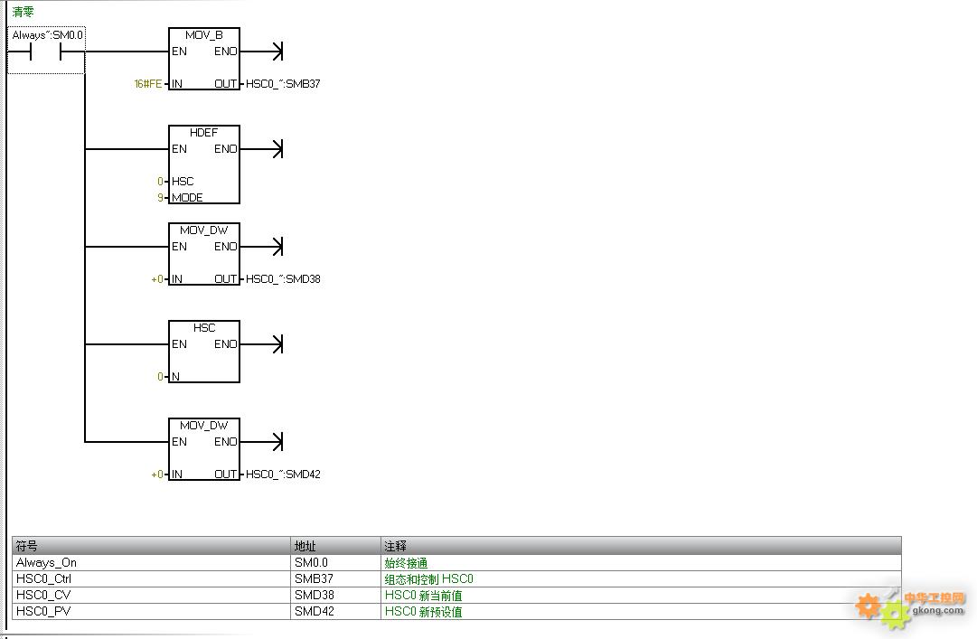

我的理解预设值是不是达到设定值后可以触发某些开关量,初始值一般设为0 。而我有时候用不到这个预设值,但是每次高速计数器初始化的时候,需要把预设值清零。

下午不知道清零,数值不会变化。自学真难啊

预设值就是设定的值吧,当前值和预设值一样的时候清零,高速计数器变成初始值
