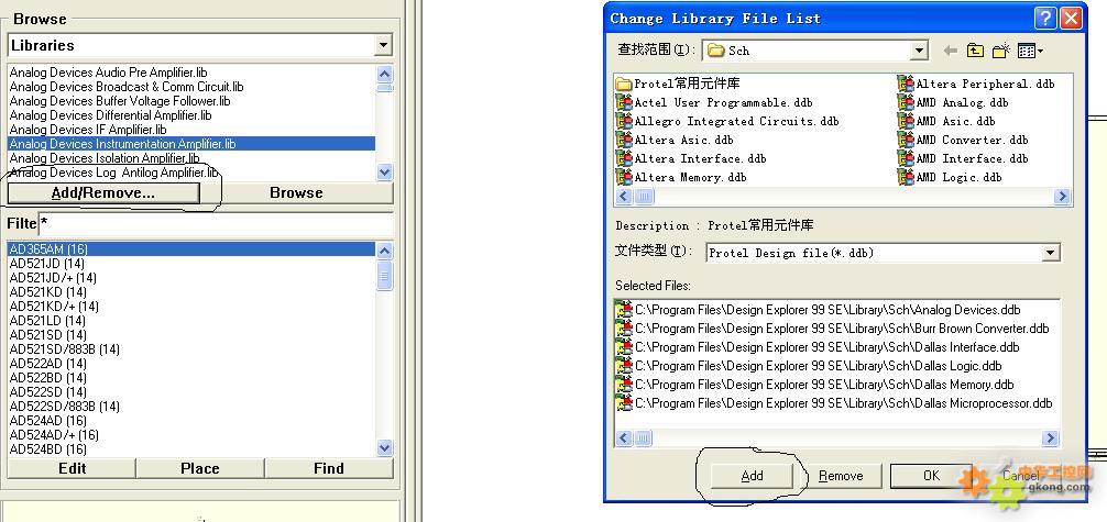

win7系统下怎么添加Protel99se的元件库?自建的怎么添加?有没有快捷的方法,比如有什么软件快速添加?

如果有新的元件库,最好复制到P99默认元件的路径中,这样在添加的时候就可以直接看到您复制的元件,当然放到哪里都行,就是看是否方便
