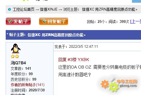

问题3 以解决,接线没有问题。19脚接PLC  25脚接电源负极。
 犯了错误是,用普通计数器来捕捉Z相信号,是检测不到的,换成高速计数器,就可以了。
感谢站内有个类似的贴子。
还有个问题就是:当25脚接到电源负极时,伺服驱动器有兹兹电流声,怎么避免或减小这种声音!

25号脚GND接屏蔽线的,不要接电源负

按你的思路,那要怎么接线取Z相信号,只接19脚,1条引线到PLC的输入端吗?那怎么形成回路的。
现在的问题是怎么解决,有电流声或兹兹响的问题!

19号脚只接一根线到你高速计数器端口,普通端口是读不出来脉冲的

同问,使用高速计数器可以读取到Z相脉冲,但是DSZR指令却捕捉不到
