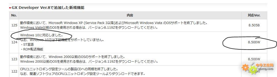

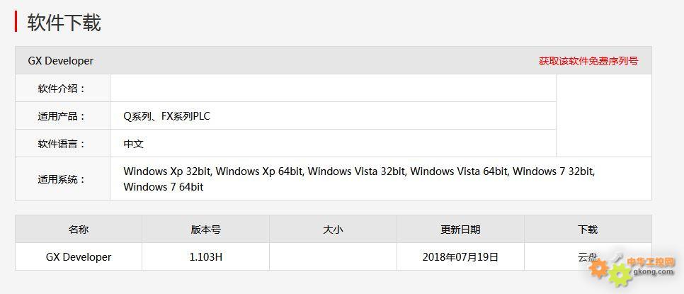

1、你需要告知你使用的GX Developer的软件版本。
2、我认为支持Win7 64位的版本也应该可以在Win10上使用。
3、如果要完全确保在Win10 64位系统上安然使用,那么请安装符合软件要求的版本,例如V8.500W
