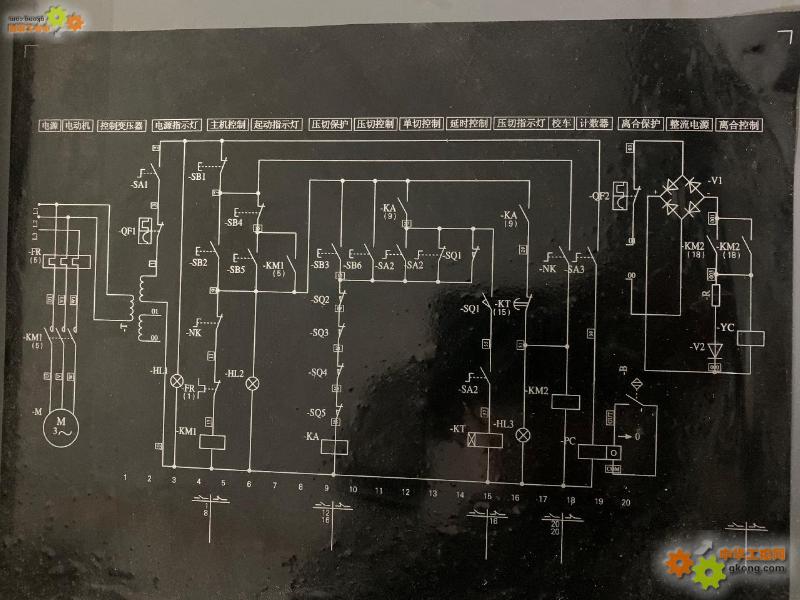

平压模切机电路原理延时控制怎么理解不了?

单切控制 是不是应该sa2的常闭和sq1的常闭串联 另外延时控制没理解到这个是怎么控制的? 旋钮 sa2有三个功能 单切 连续 加上接通时间继电器就是延时功能 启动时 正常电机启动 启动压切 km2吸合 离合器动作 转到到sq1动作 应该停一段时间 时间到了再启动ka及km2

压切继电器KA动作后,触点KA(9)接通,单切计时器KT开始计时。
应该是KT计时到了后,接通其触点,单切动作。
你的压切和单切是什么东西?是电磁阀吗 ?

先调个头,单切控制是哪个开关控制的,
你这个压切应该是控制离合器的
离合器是由KM2控制的
至于延时应该是指离合器的通电时间吧
大家一起学习
