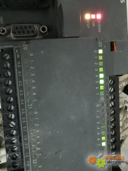

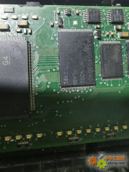

货号216-2bd23-0xb8。故障现象2个端口都通讯不上,sf红灯,stop黄灯,如图。哪位师傅遇到过给点指导意见,请问那个st公司的48脚flash放编程器上能直接读出固件程序吗?西门子官网有吗?e文不懂!哪位大神有能发一份给我吗?感激不尽

不是可以读出bin文件再破解么?

以下是引用Tivian在2022/4/24 7:33:38的发言:
不是可以读出bin文件再破解么?
不知道啊!如果厂家加密了bin文件应该也读不出来吧?

可以的,,,,

感谢前辈,我bin文件读出来了,不懂破解!也不知道文件是否正常!有没有什么渠道弄到正确的固件程序我想在编程器上和我读出来的校验下。

看看拨码开关打到STOP时候状态 编程软件连下看看

就是开关在停止位置和电脑通讯连接不上!
