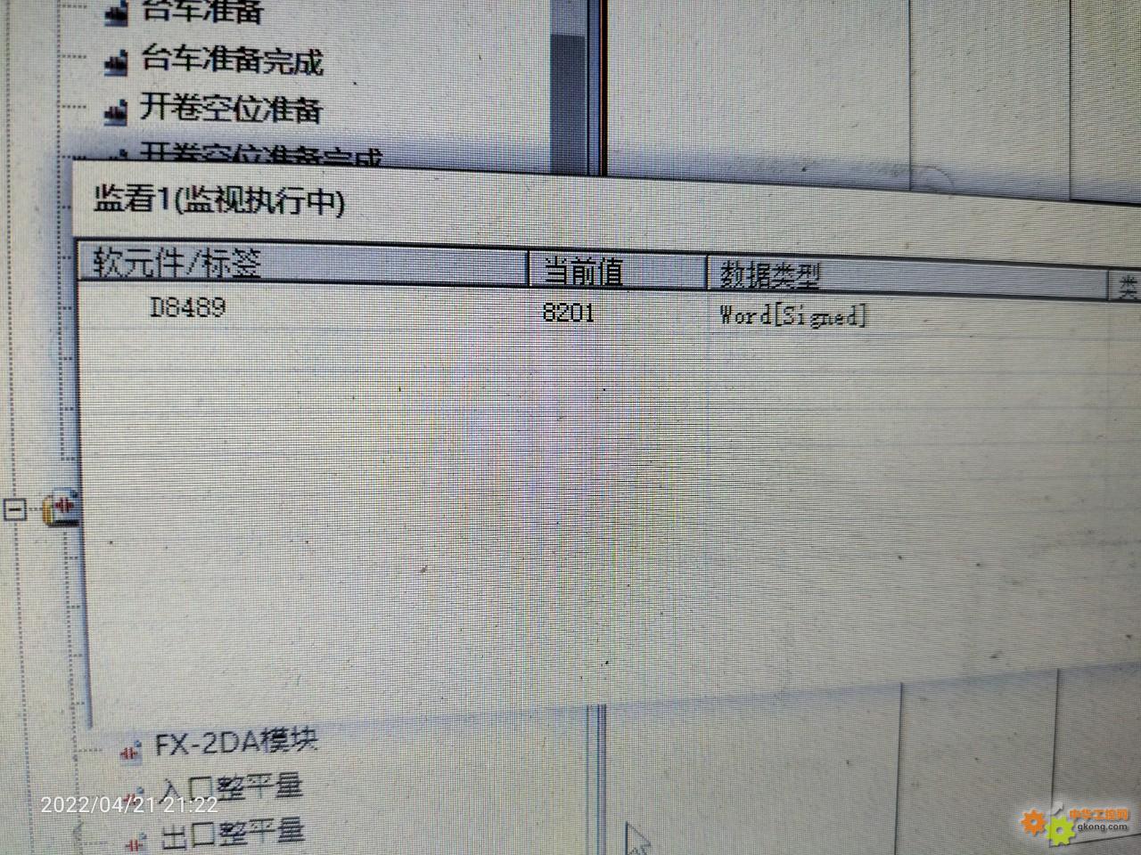

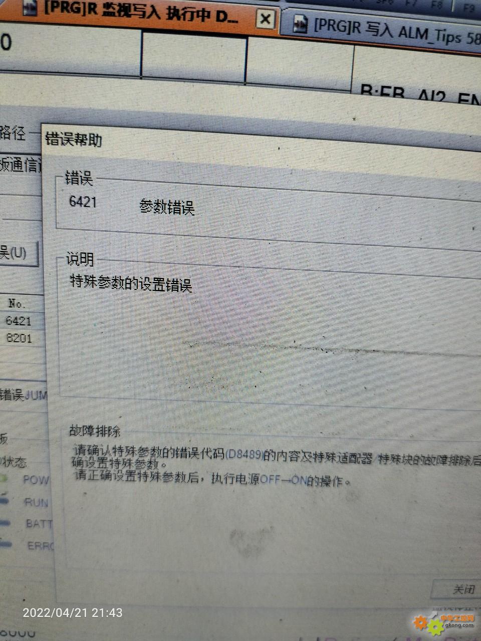

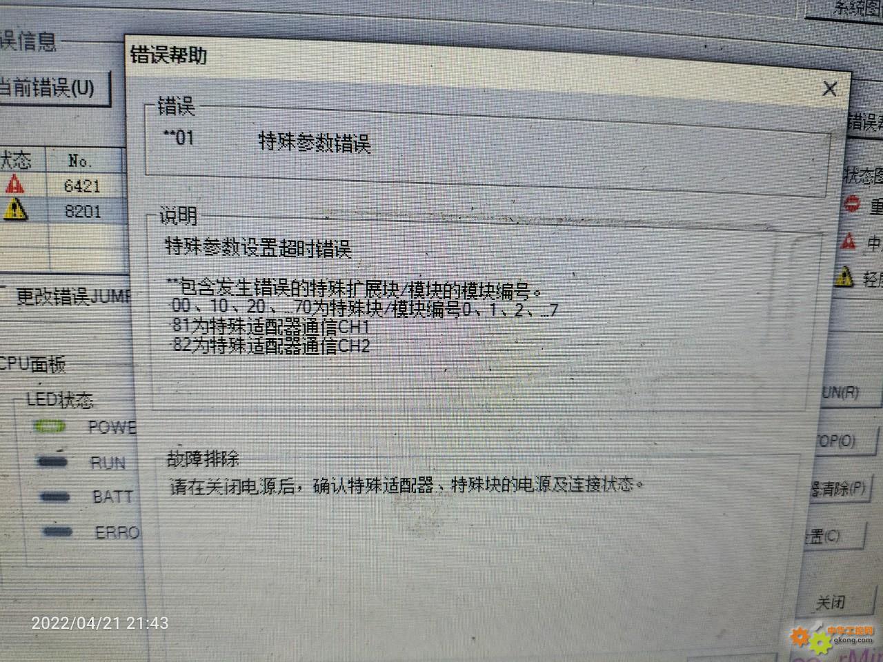

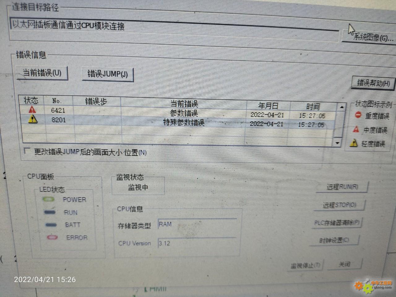

运行中报警6421,PLC的ERR灯闪烁,断电重启后有时能管几个小时,有时只能管几十分钟。关键是这个报警代码太笼统了,查不到相关具体资料,大家能帮忙分析下吗。
我想确认下,ENET-ADP模块假如没连上,会不会导致这个报警?本体模块后面的2N-32ET没连上会不会导致报这个警?程序问题会不会导致报这个警?
