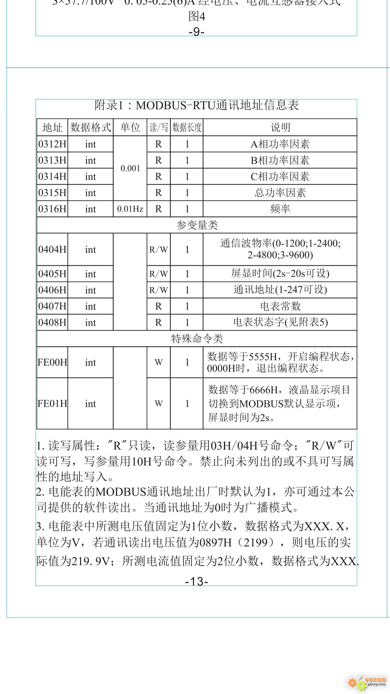

厂里配电房各工段用的德力西DTSF606电表,现在想把各表电量通过485通讯统计,但是没有查到通讯手册无从下手。有这方面资源的师傅共享下,先谢谢大家。

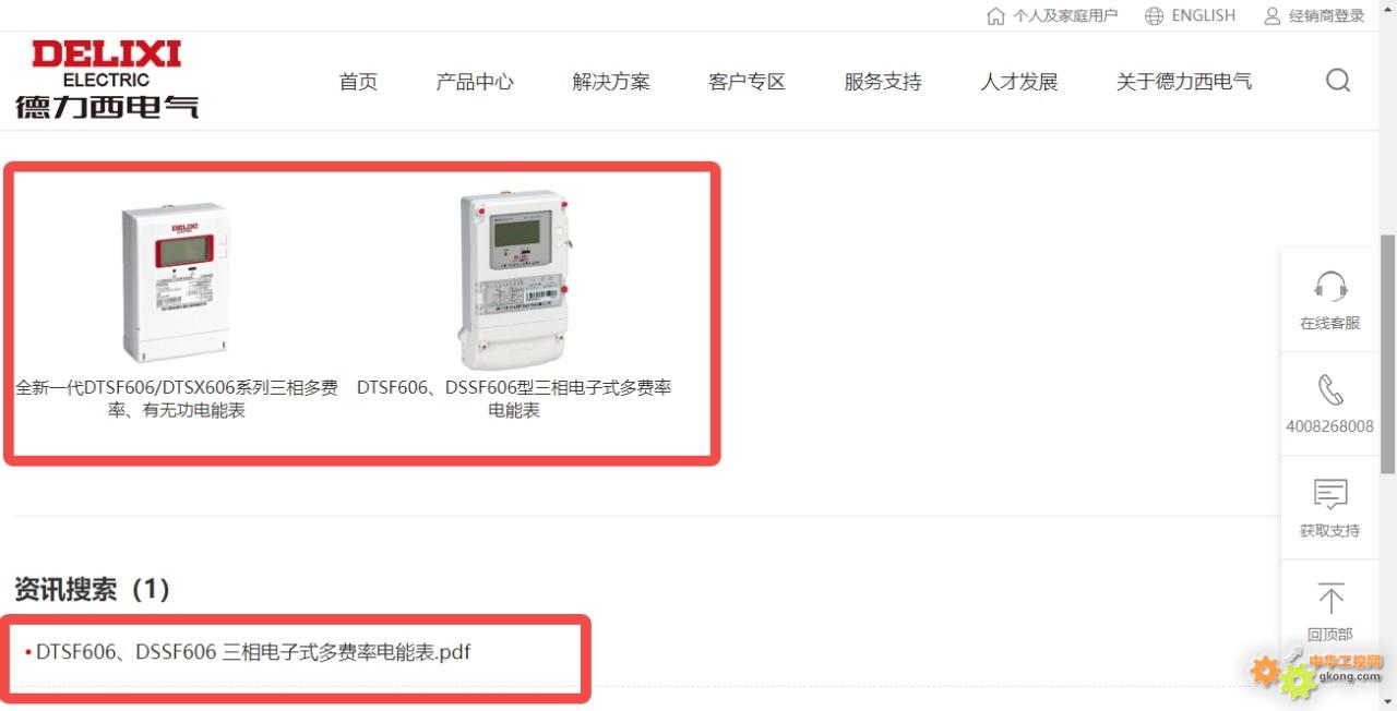

发表于:2022/4/22 19:18:28
附件:
[本地下载]
官网上或者销售渠道上看看呢!

发表于:2022/4/22 20:15:29
以下是引用dffeifei110在2022/4/22 19:18:28的发言:
附件:
[本地下载]
官网上或者销售渠道上看看呢!
官网上只有简单说明,没有通讯手册。

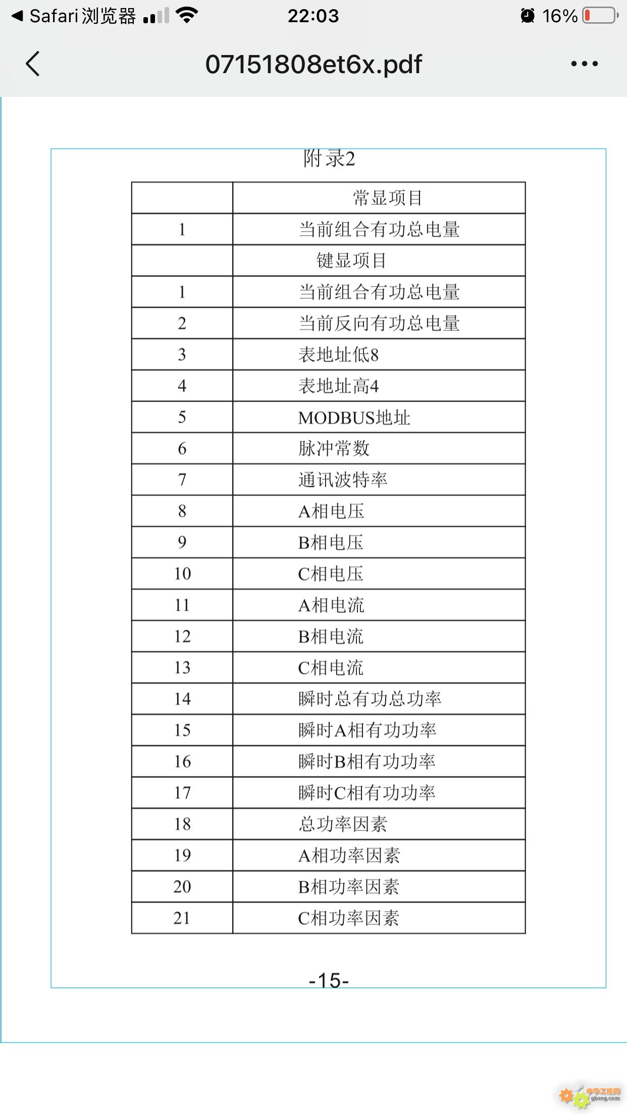

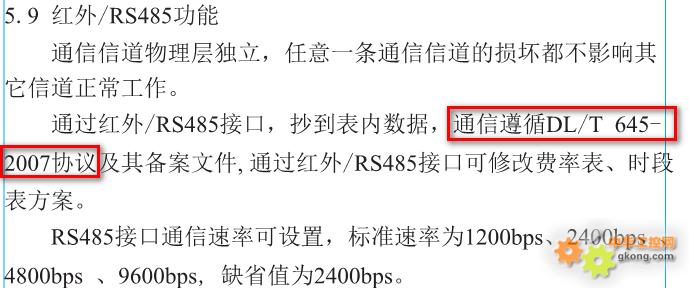

发表于:2022/4/22 22:12:33
参考一下这个,再不行打技术支持电话试试

发表于:2022/4/25 1:00:54
附件:
[本地下载]
附件:
[本地下载]
附件:
[本地下载]
附件:
[本地下载]
