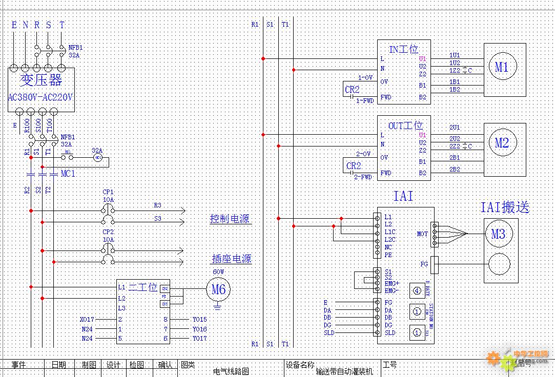

公司里图纸都是这样画的,不是按标准画的,我在画的过程中感觉很费劲很费时间,一根一根的画直线,有没有哪位师傅有好一点办法可以指导一下我?非常感谢!!

EPLAN,只要放元器件,自动连接的。
最多加些拐点啥的。很方便。
我就学个皮毛感觉用起来非常顺手啊

我们这个图纸都是自己画方框当元器件用的,没有用Eplan中标准的,导线不会自己连接很麻烦

你们真无聊。不是有宏吗。。。

工位框和电机框,触点为啥不用端子画

楼主把eplan当成CAD来用了

回复 #4楼 gaoyingchun
好的我明白了,谢谢你!

这个是用Visio画的吧 肯定没有Eplan专业
