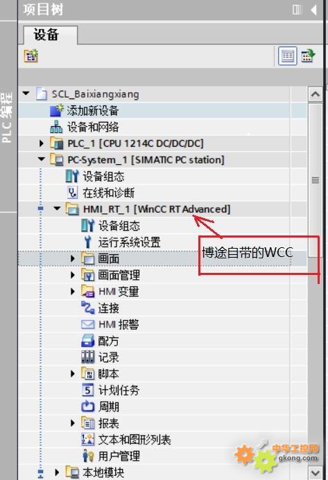

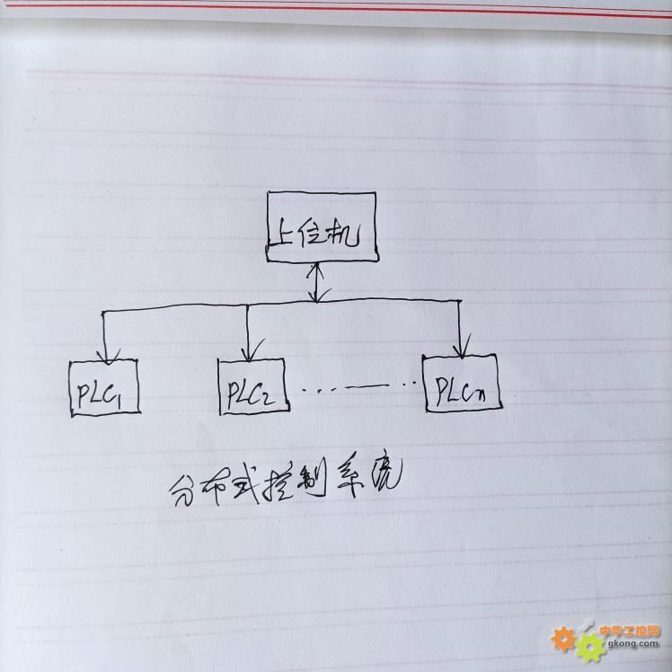

各位大神下午好,最近一个客户要求用西门子的plc组成分布式控制系统,上位机用电脑,但是上位机的组态软件究竟该用WinCC还是用博途V,请各位大神指点一下。

上位机那就是WINCC咯

。。。。。用博途里的WinCC ,你PLC用的也是西家的,组态起来方便,各种拖拽。。。。

我用的是博途V13,版本低,好像没有WinCC组件

博图应该是针对触摸屏的,上位机用不了,还是得用wincc才行的!

有,针对pc的,博图wincc也是好几种的,分别针对屏,pc...

博图的step和wincc都有安装包,wincc安装包又分几种,你需要安装professional的,用于上位机是pc或者服务器的.

如果触摸屏和plc都用西门子,用博途肯定好,*但是客户指定了触摸屏用贝石,还能用博途组态吗?

博图也包含有wincc;上位机是跟PLC连接不是跟触摸屏连接
