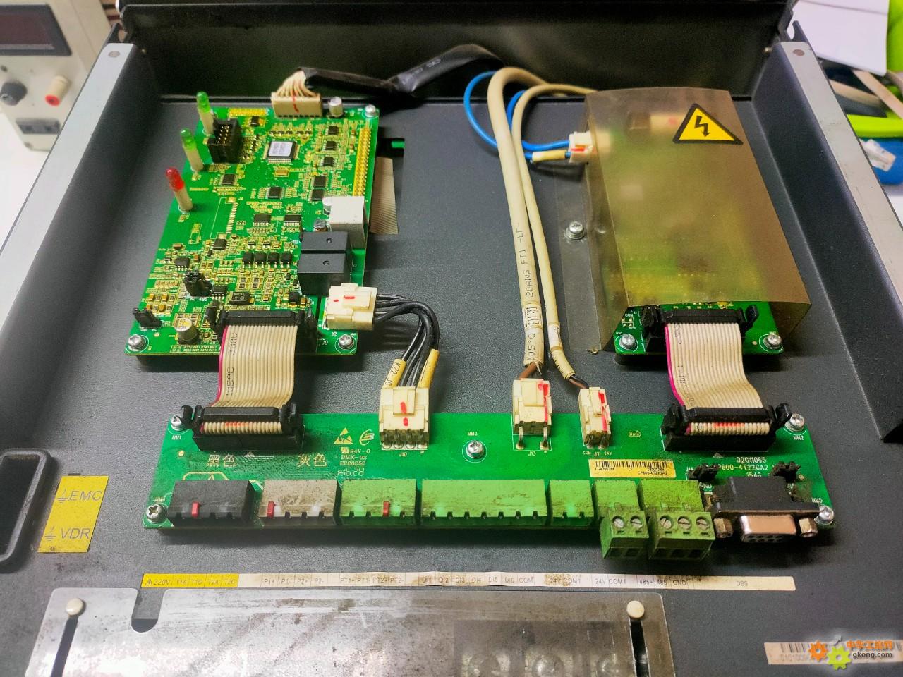

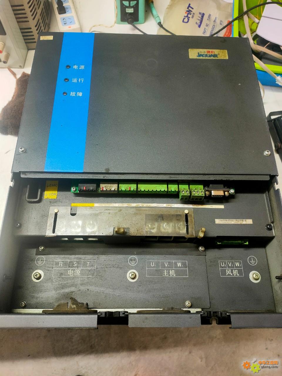

遇到这种类型的变频器,没一点办法

这是永磁空压机专用变频器,只能量下主回路除此之外望机兴叹。
想要修它必须弄一套控制系统的工装。然后针对每个功率档都要准备一台永磁电机。这是什么代价了。

你这个是空压机用的吧,应该可以用软件来调试吧

看起来有点像汇川,更改控制方式应该可以测试

永磁电机转子是永磁的,跟三相伺服电机原理差不多,这个变频器接普通电机可以试试。

没法带电机试,要到现场搞,有几个是风机板坏,主板也坏

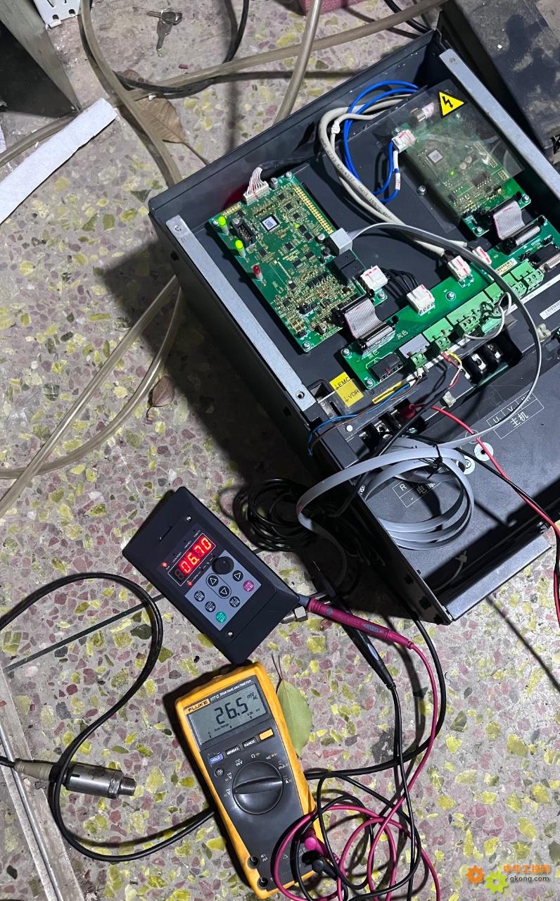

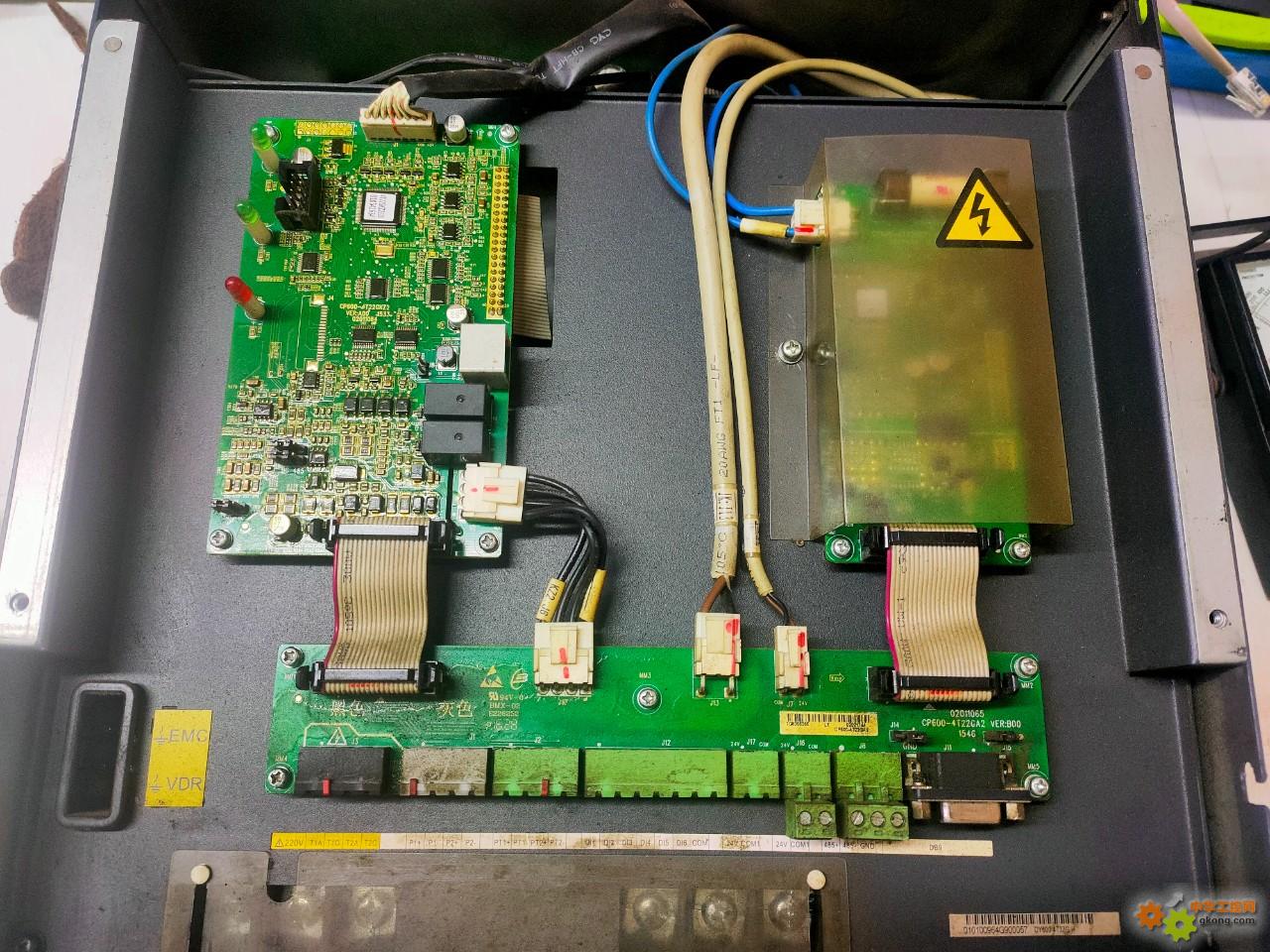

这个是cp600一体机 己经停产现在都cp650 cp700了 这个修复后 用380面板改成vf控制运行测输出平衡几乎没什么问题。运行前接个压力传感器和温度传感器不然会报故障

炸机修复的

看这样的测试是有点繁琐
