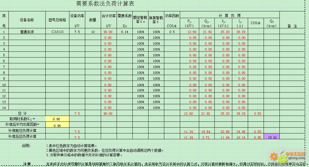

实在有兴趣:(前提是搞定负荷计算等,楼上是冰山一角。)
[此贴子已经被作者于2022/4/20 21:54:04编辑过]
