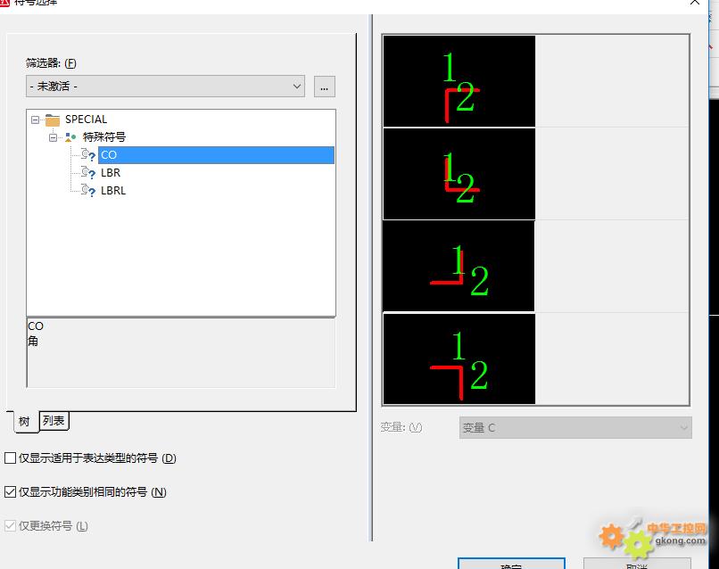

eplan中连接点就是左上角、右上角、左下角、右下角这几个点,现在点一下都变成LBRL了,就是交叉连接处半圆,不知道什么原因

选中直角——backspace键——选择合适符号

回复 #1楼 gk_0
