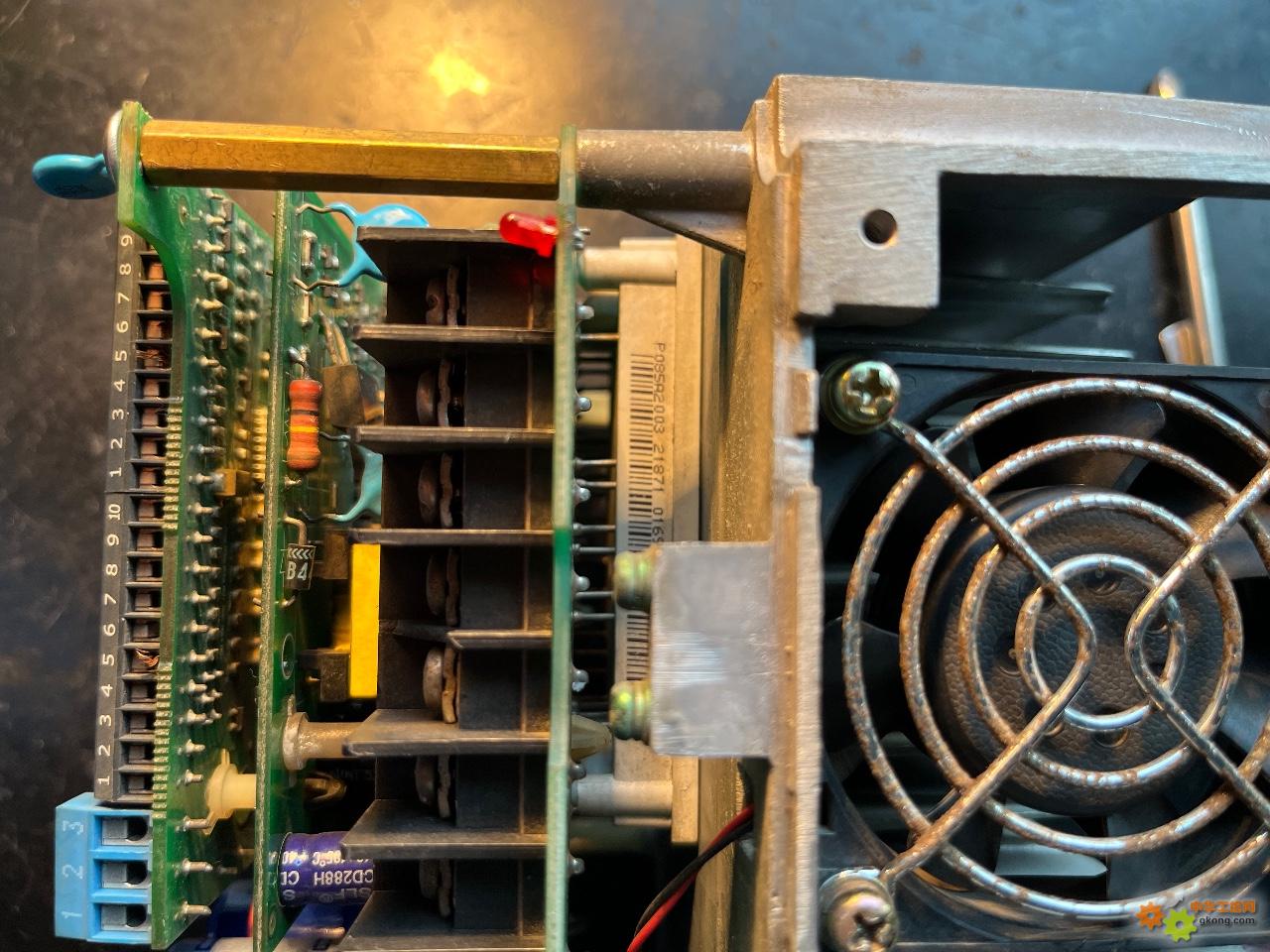

家里有数台LS SV015IG5A-4变频器输出三相不平衡,带动电机抖动。电源板换了,IGBT模块也换了还是不好,请教大家是什么故障。或者有专门修这个型号师傅有偿给修一下,留给联系方式。

这里建议你换一个牌子变频器试试,又不是大功率的,不值当维修。

驱动电路查了吗?

只有仔细查驱动电路

中间那块板问题,修过无数

无数个同型号故障变频器。。。。千载难逢的机会。。。交换电路板,定位故障点。

回复 #5楼 893361683
通过图片看你这个不是SV015IG5A-4变频器,我的是SV015IG5A-4,如果你修的话,发个地址发一台过去,看看维修需要多少钱,合适有偿维修一下。

换驱动电容,或者看那路坏了
