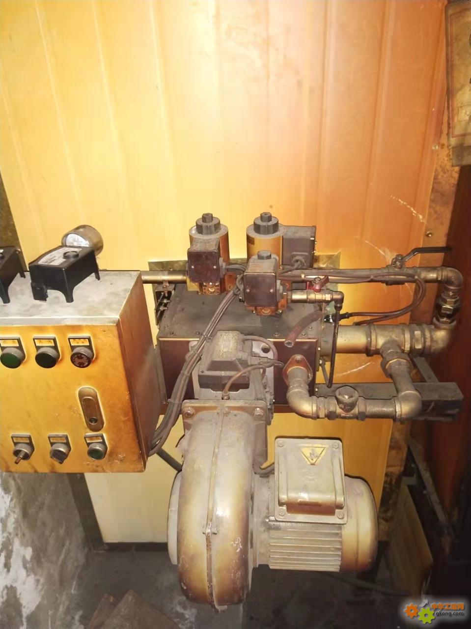

照片所示燃烧器 烧的液化气 最开始的问题是点火后一会就熄火 检查发现火焰探针锈蚀严重 更换了探针 现在问题是小火中火正常 一开大火 一会控制器就报警熄火 怎么查这个 电磁阀?大火的喷嘴?平时很少接触这个 有修过的指点一下

没修过,报什么警?
表情根据家里炒菜炉灶的经验,还是熄火检测或探火针的问题.火大就吹离了?

原理和热水器差不多 启动风机 风压到了 延时打火 打燃后检测火焰

不是有个观察孔吗  看看火焰、可能探针没那么长了?配风打了?原来用电眼的比较多

温度高了保护?风门不合适吹灭了?

图片上那个点火控制器应该是西门子电子版的,报警也不会显示故障
小火可以正常点亮,说明小火的风门和燃气比例都是合理的
大火你要点亮,也是需要合理的燃料和风比的,你现在大火失败,原因有可能燃气供气压力不够,这个也是比较常见的,至于是不是,你看看在小火转大火时候的燃气管道压力是否存在下降偏大就知道,如果下降偏大,说明过滤器存在堵塞,当然液化炉不加热也会造成液化不及时造成燃烧失败,如果液化炉不加热的话,管道会存在结霜现象,这个仔细看看就知道
排除了燃料问题后,还要检查二段火点火时候的火焰颜色,暗红色后熄火,说明风小,这个时候一般不会马上熄火,并伴随黑烟。火焰颜色苍白,说明风大,火焰会不稳定,比较容易熄火,调好风门就可以
图片上看不到你是用谁家的燃烧机,不能再详细分析了

探针位置要在火焰中,才能很好的形成回路。会不会是开大火的时候气压降低,火焰随之降低,探针没有很好的与火焰接触,尝试调整位置。

大火熄火是否风门开启过大,大火时风量过大引起熄火。

看图片,似乎点火、小火大火分三个电磁阀。
转大火时手摸一下电磁阀有没有动作。
最好还是找到相应的说明书,有故障代码提示的,或者有指示灯提示的。
