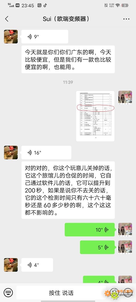

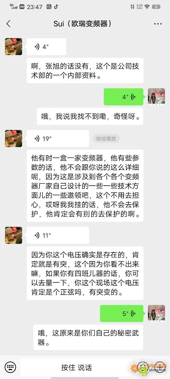

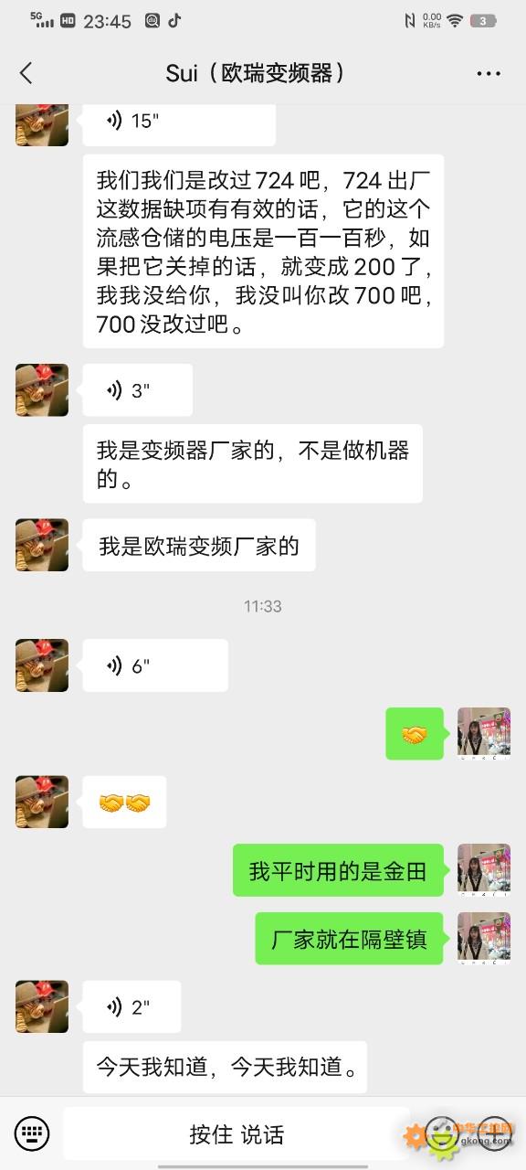

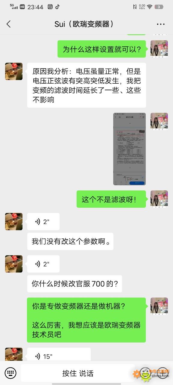

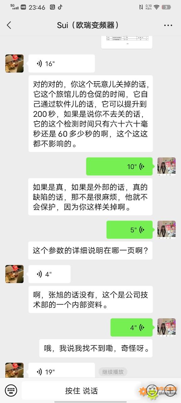

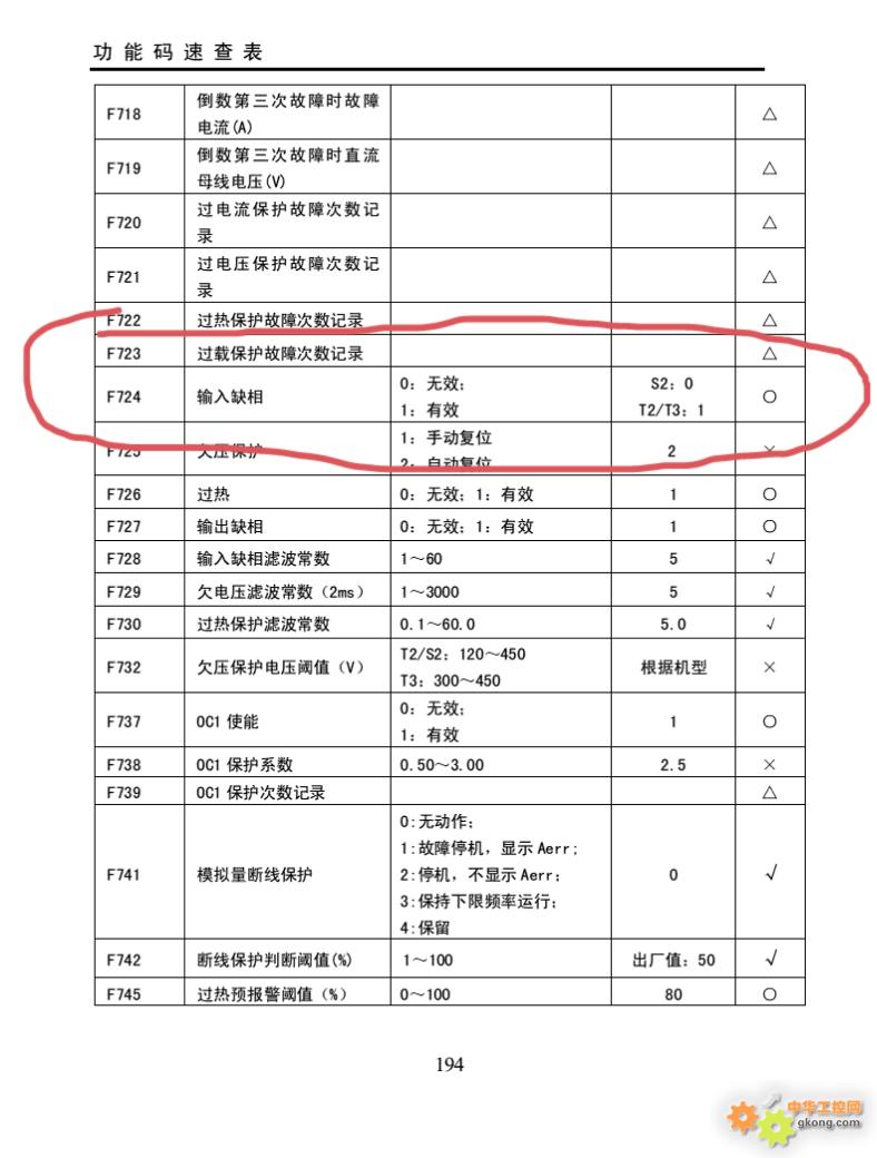

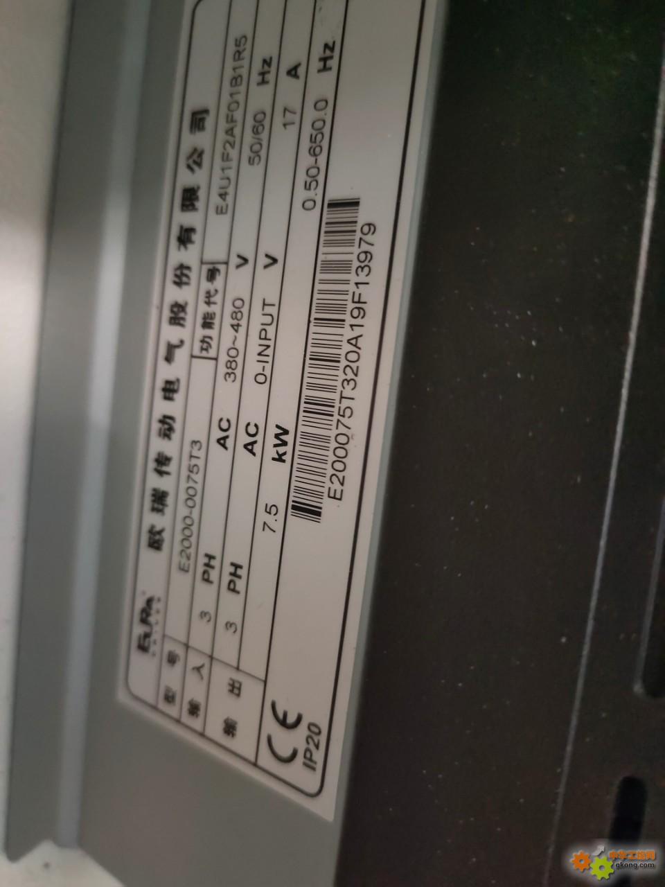

今天修机器,变频器报“PF1”(电源缺相)故障,
经查,无解。
找欧瑞技术员,笃定电源缺相听指示更换开关检查线路,无果。
又去电咨询,根据操作设定,搞定。
只是这秘密武器,
我不禁感叹:
电工情以何堪呀!
我们太难了!

遇到过两台新变频,一台继电器端子是坏的,一台24V是坏的,所以从那以后我都不用小厂的变频器了

变频器检测输入缺相有个时间参数可调,可能这个变频器没有开放这个参数给操作人员。

好多参数不对外

是的,搞电不好搞啊
