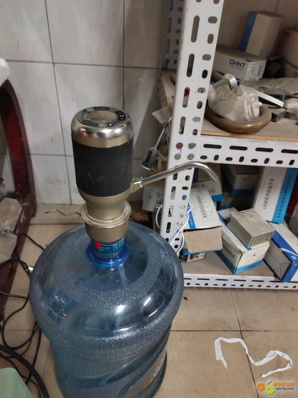

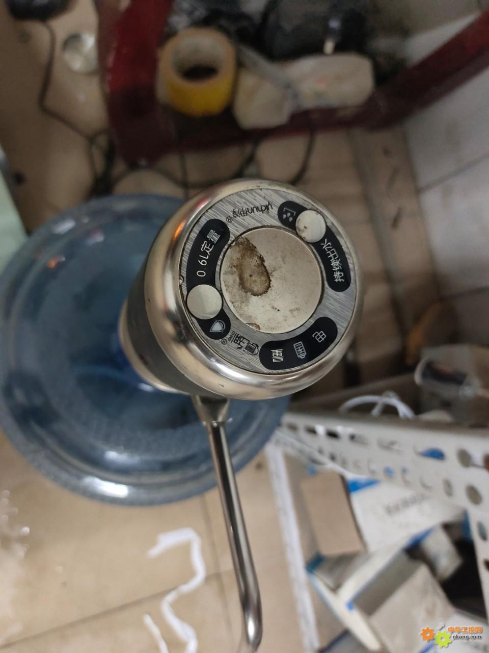

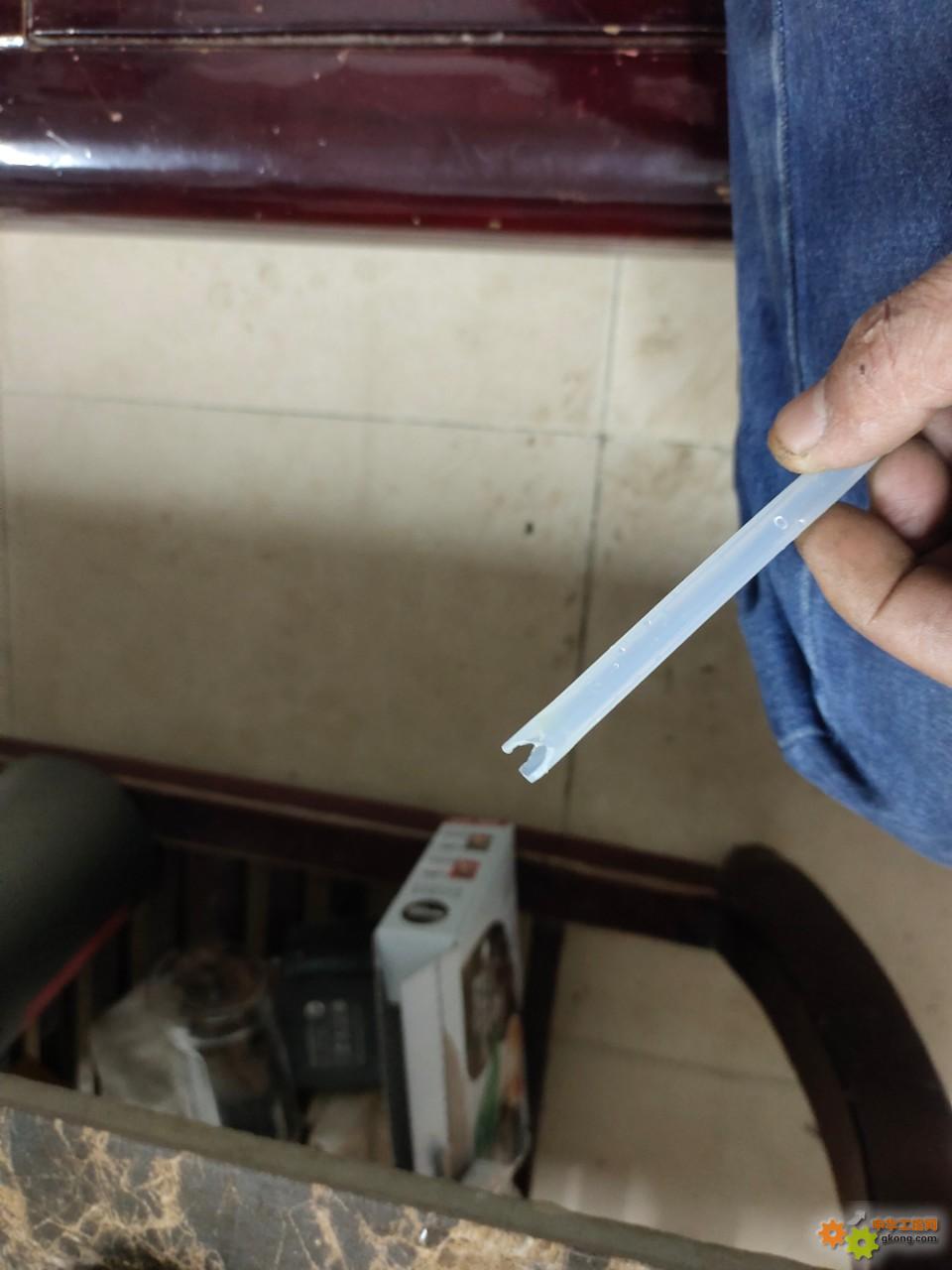

换了桶水,这家伙就不老实了,只出一点点水。

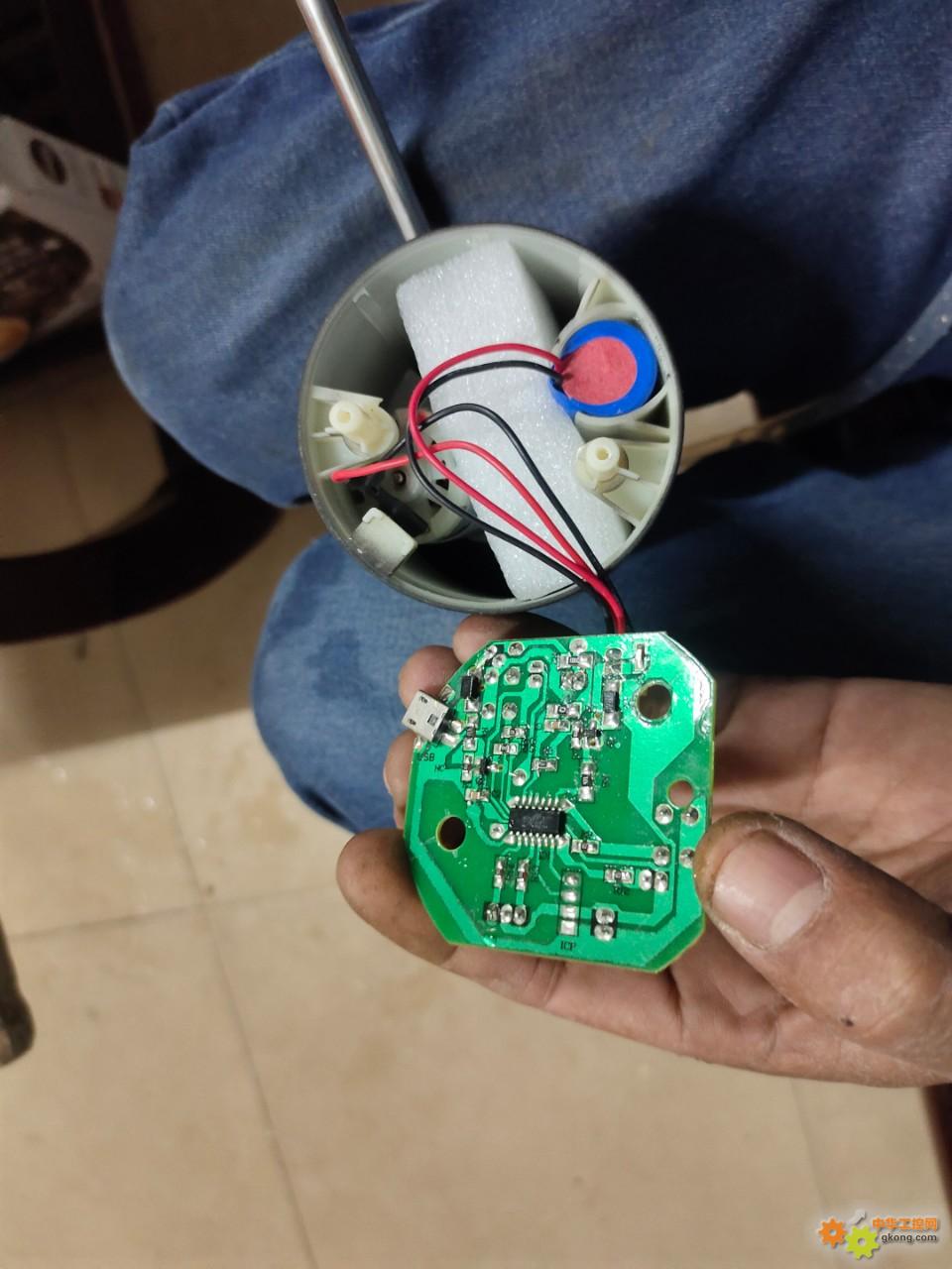

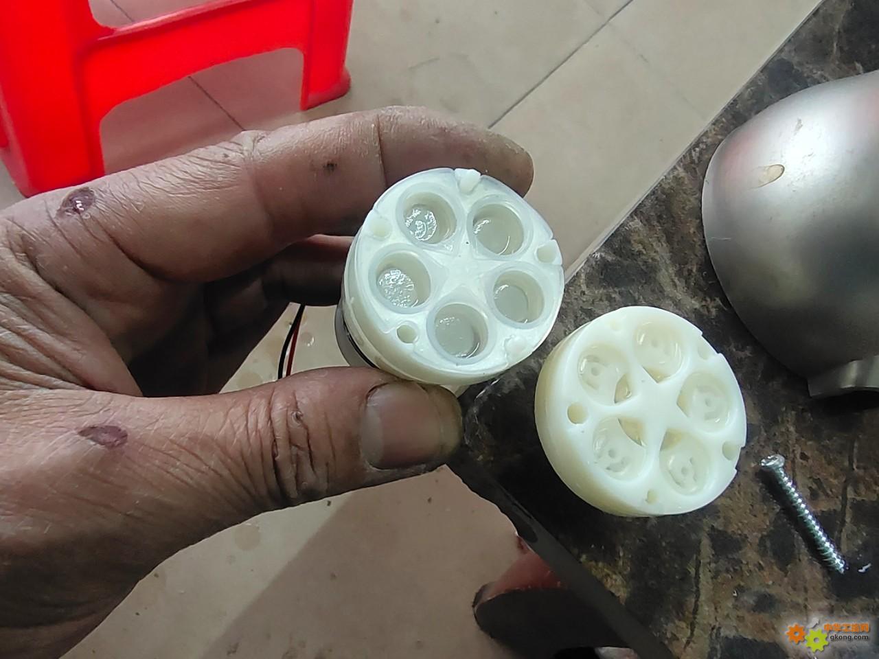

于是,就把它拆散了。
研究了老半天,也没发现什么异样

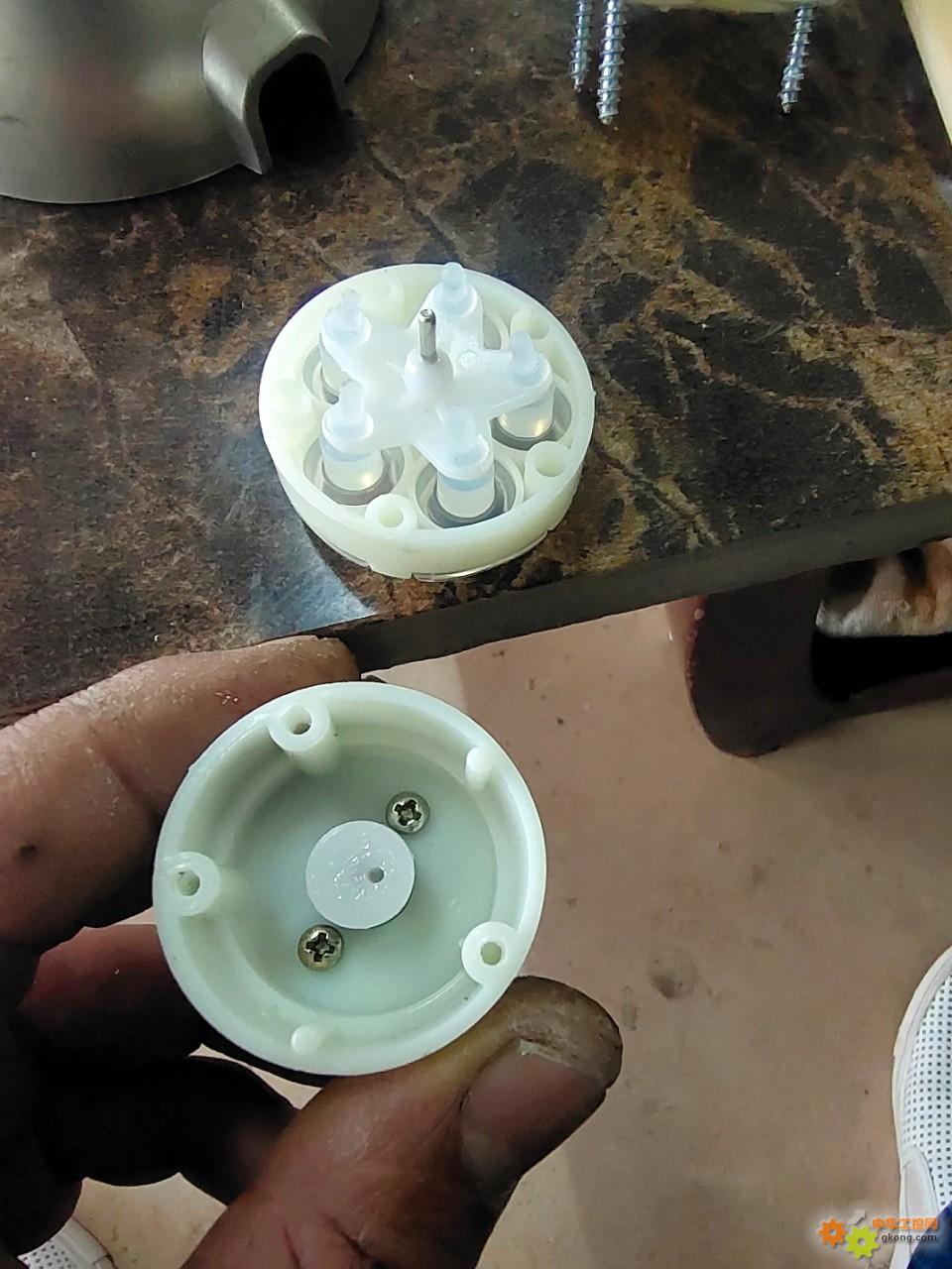

只是被这个泵的工作原理震撼到了,
水泵还能这么设计!
试抽时正常,装上水桶就又傻了

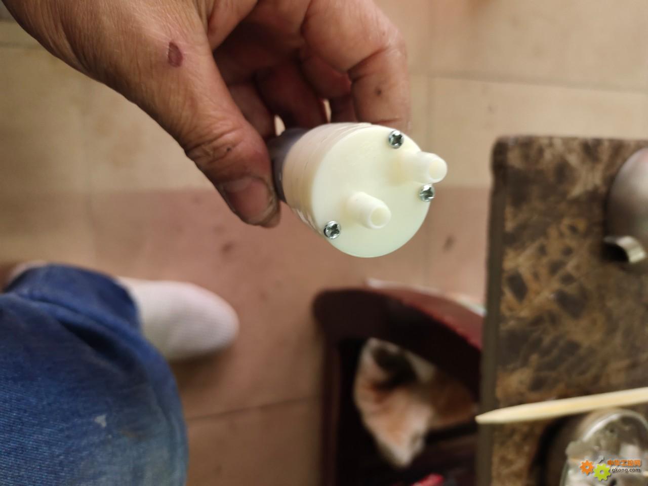

摸了老半天,终于一个不经意的动作,让我不禁莞尔一笑,原来如此!

于是我就把软管末端削成这样子,原有样子是齐口的。然后然后就OK了!
