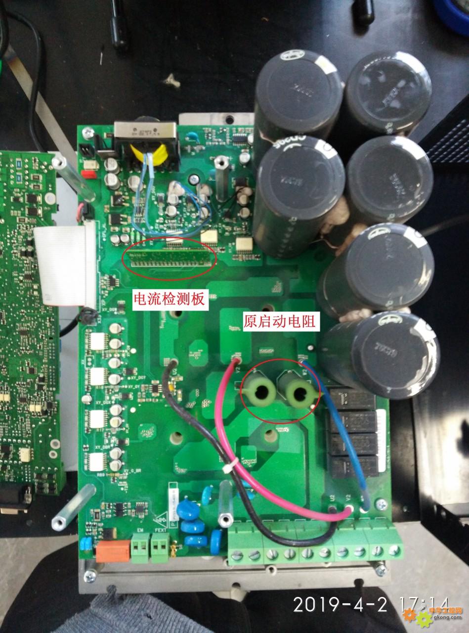

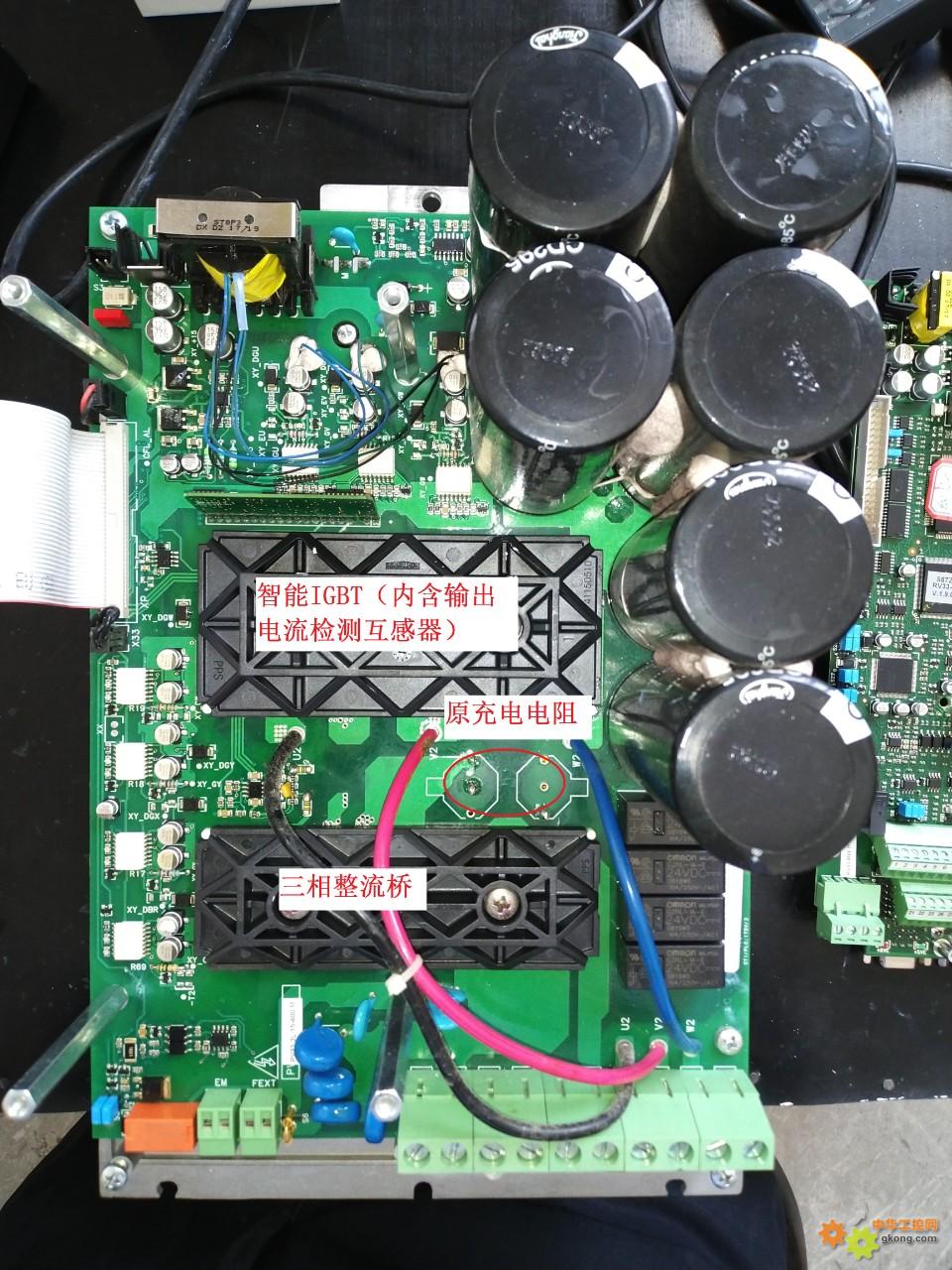

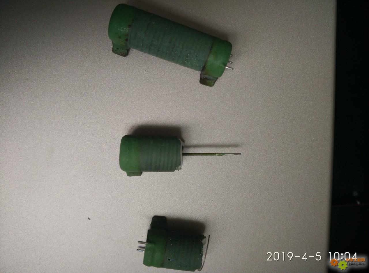

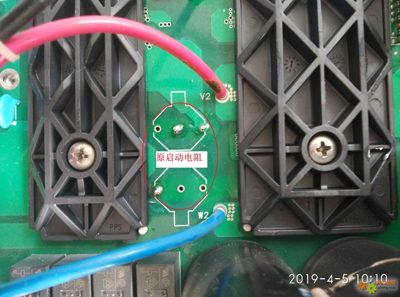

一、报欠电压后黑屏
1、用户主诉:欠电压报警,然后一会儿黑屏,停机
2、静态测整流桥、IGBT正常;

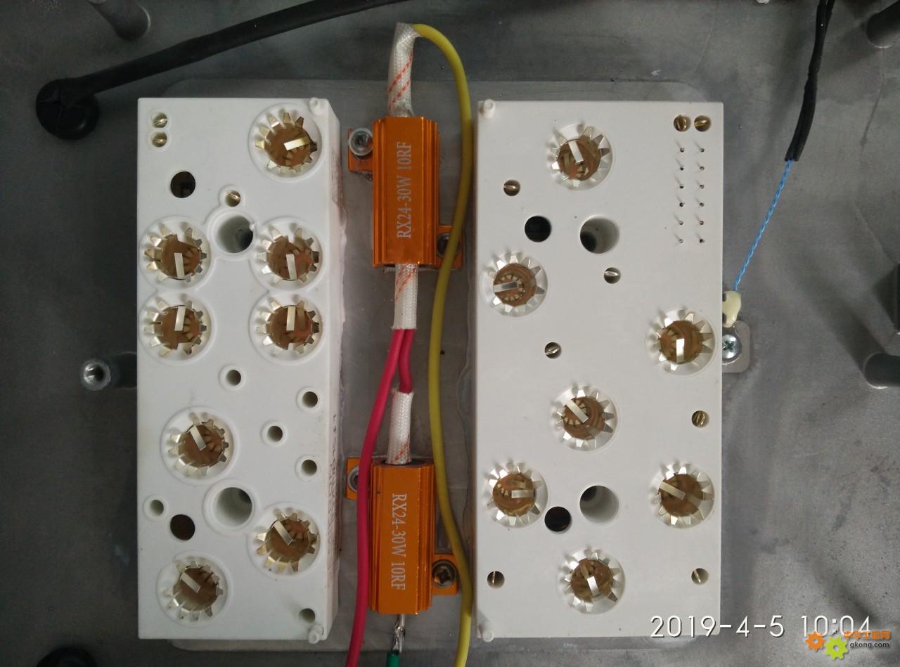

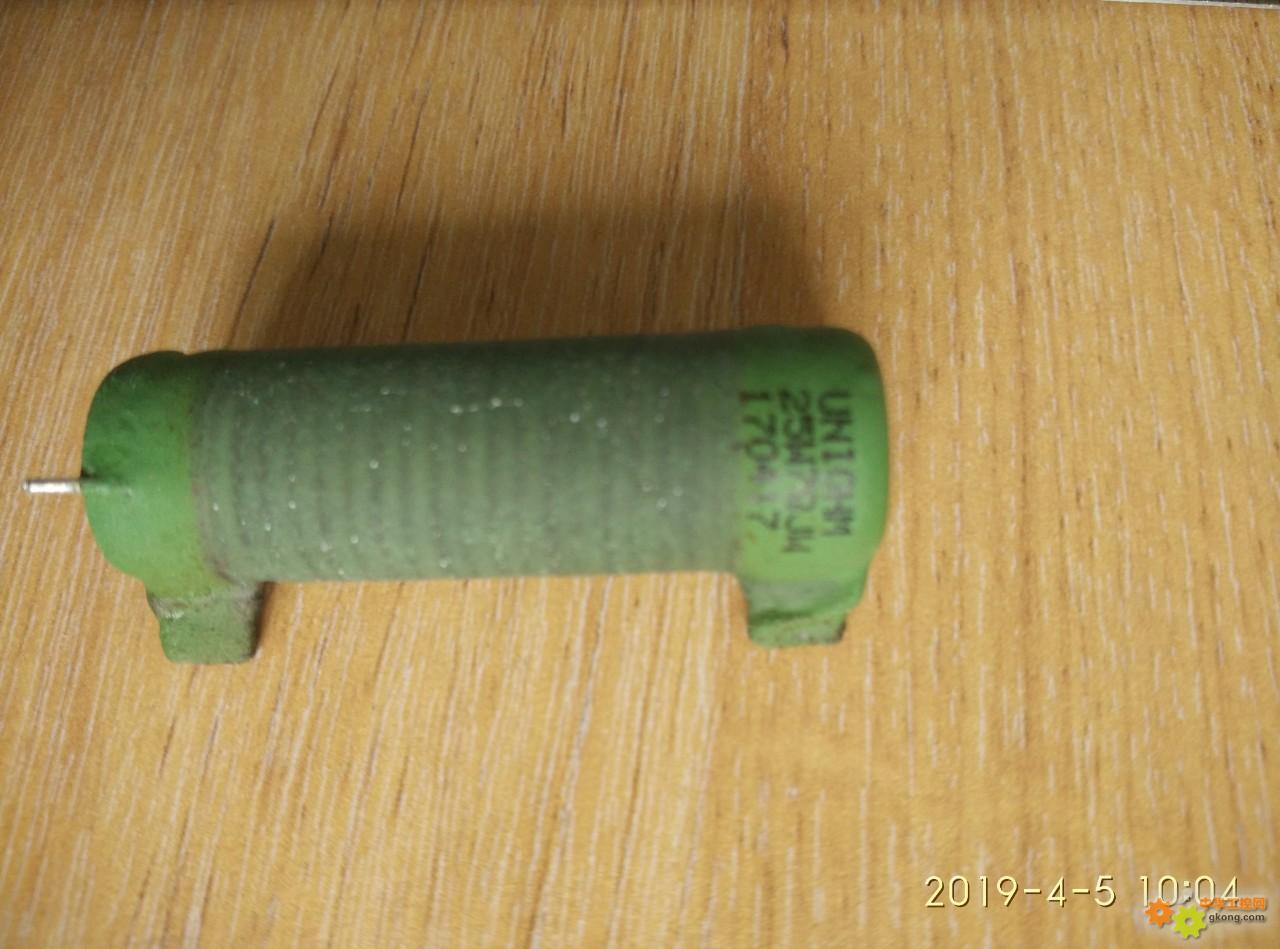

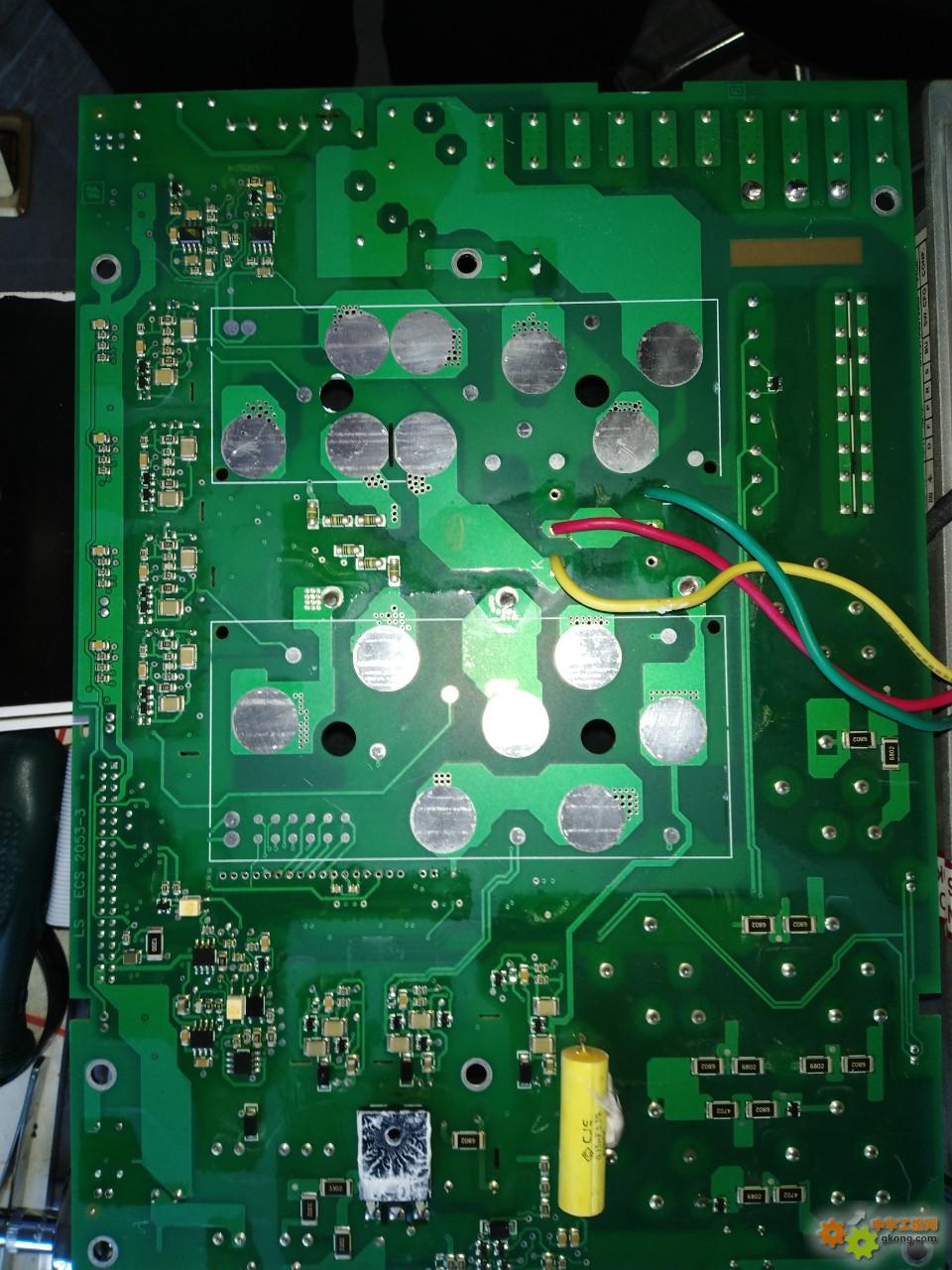

3、打开机盖,目检,发现2只充电电阻烧坏,表测1只已断路。
4、用2只10欧姆30W铝壳电阻串联,固定到散热器上;
5、电阻中间、2头分别引出3根线,中间接原2个电阻中点焊盘,另2头分别接到原电阻K、KP焊点,见图。
6、装机、上电,OK。

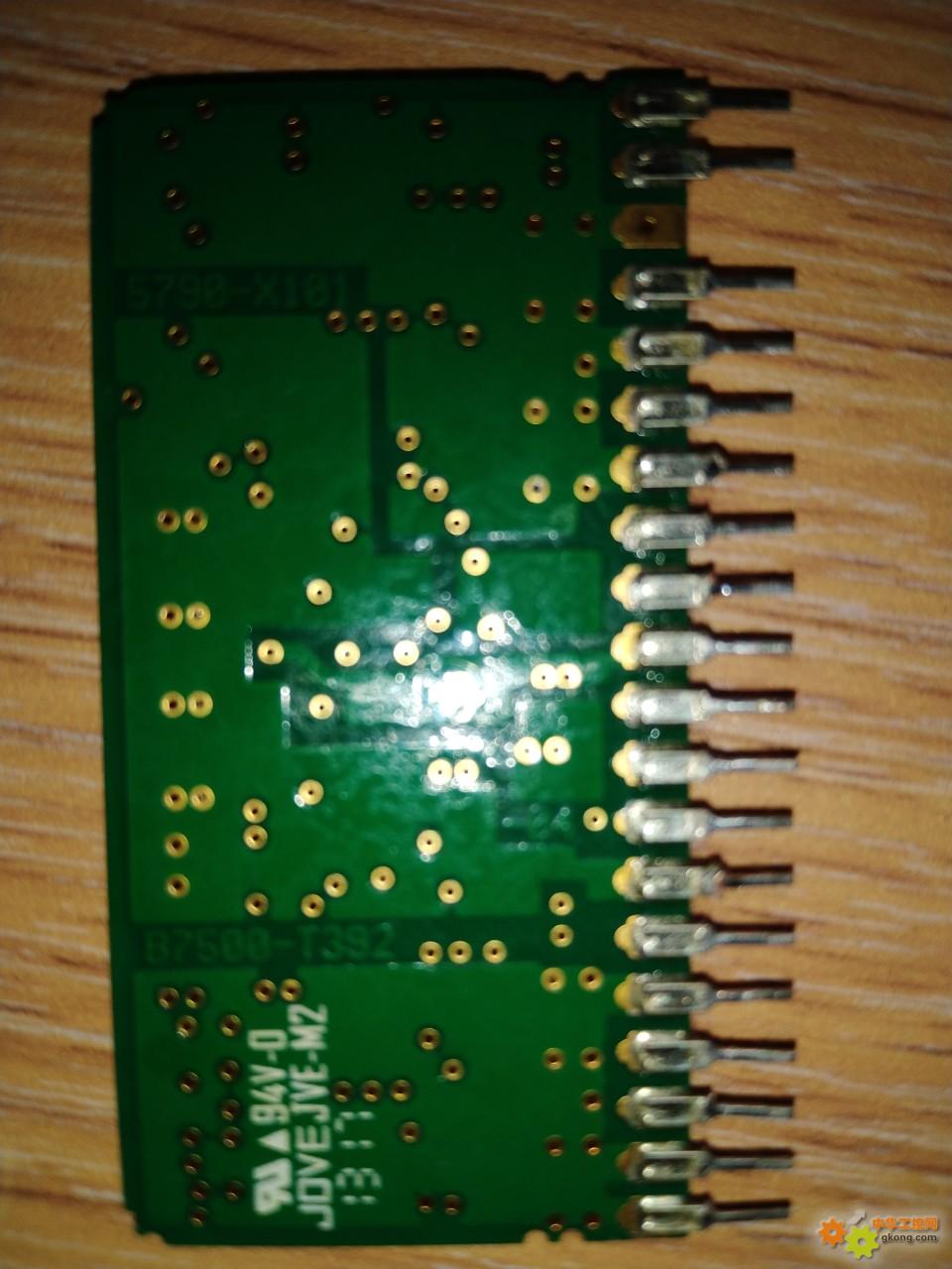

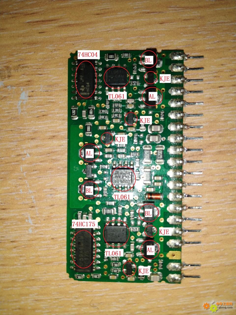

二、报过电流
1、用户主诉:报过电流,停机;
2、上电,空载,报故障,查历史记录,为过电流;
3、进入按向下箭头和ENTER键,选择进入MONITOR- MEASURE-MOTOR CURRENT菜单,查看输出电流,电流约86A,显然,电流检测电路出现故障;
4、拆焊电流检测小板,测板上外围电阻OK,直接更换3只TL061运放及74HC175,见图。
5、装机,上电,空载,不运行,进菜单看电机电流为0,OK。
