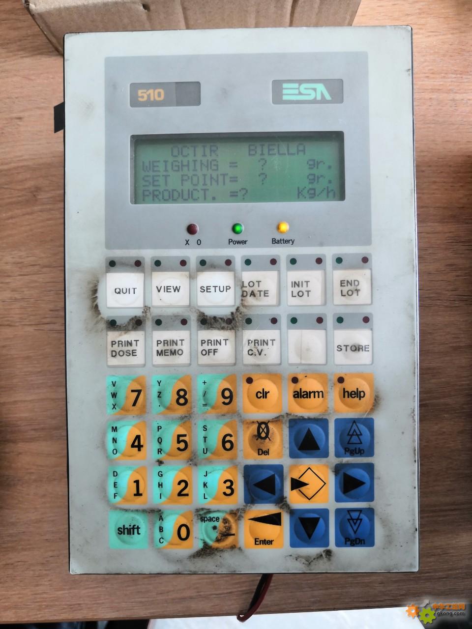

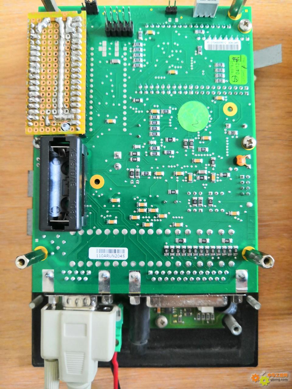

一台VT510,上电,系统程序运行正常,但系统提示用户程序丢失,尝试用以上方法重新将一个正常VT510的用户程序写入这个用户模块,OK。

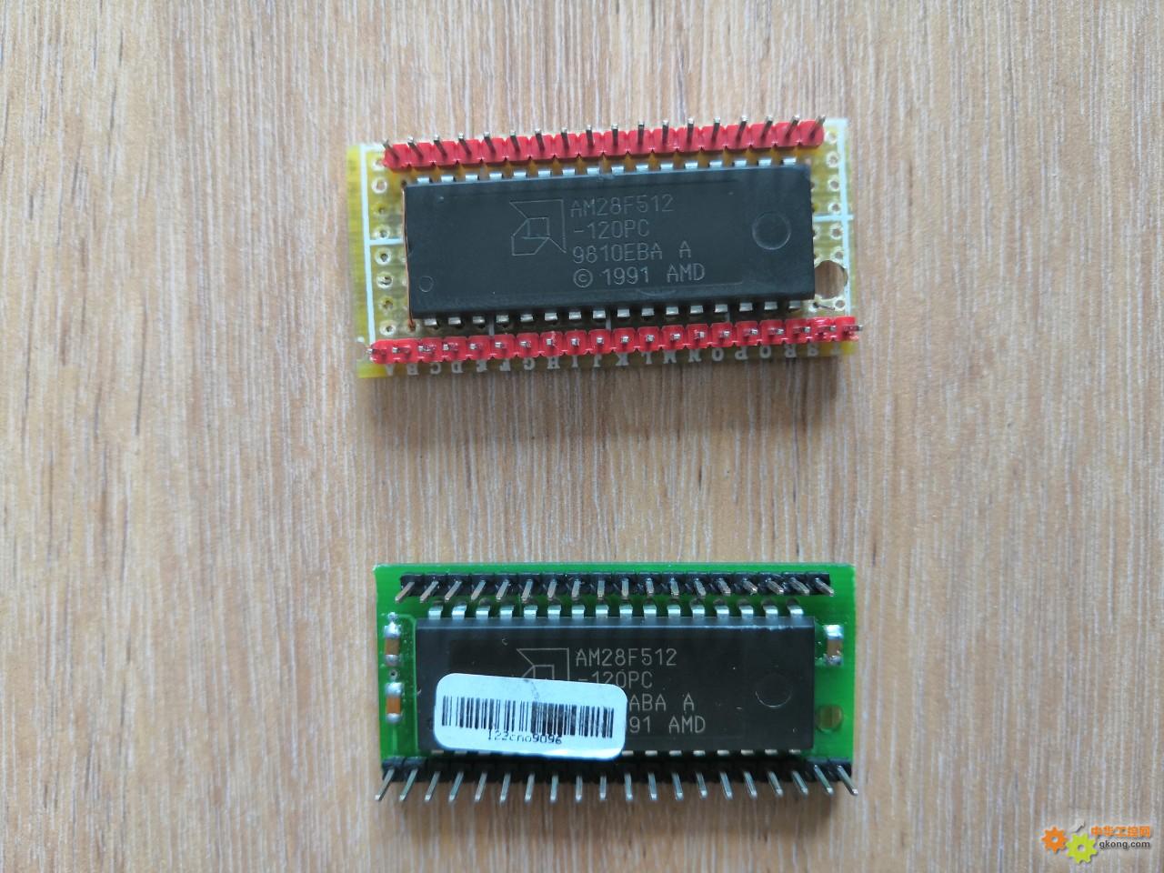

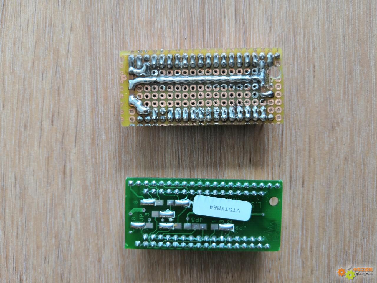

为防万一,干脆DIY一个用户模块,并写入用户程序备用吧!

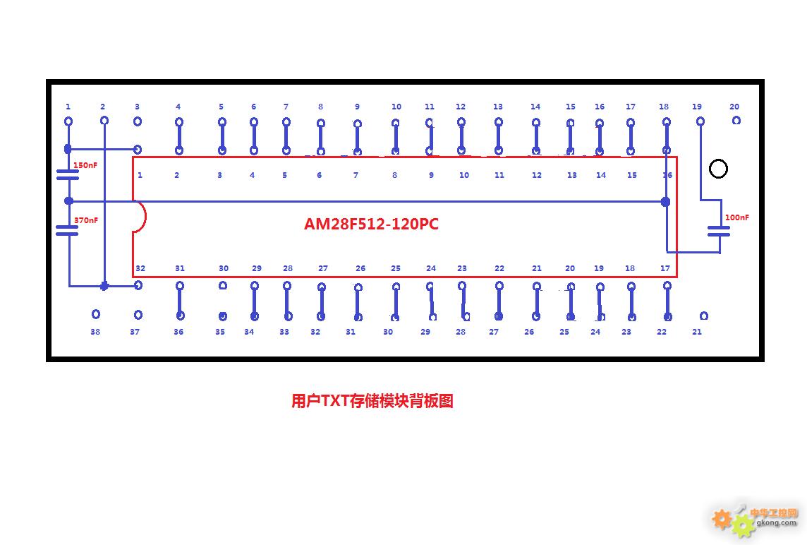

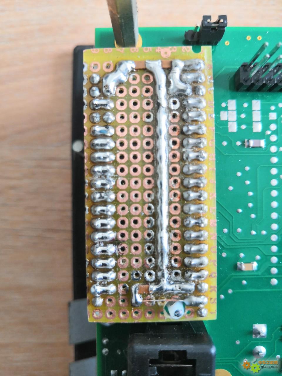

1、取下个VT510的用户程序模块,测绘硬件电路及芯片型号,仿制。
2、按照以上方法,将将一个正常VT510的用户程序写入DIY的用户模块,上电脱机运行,OK!
