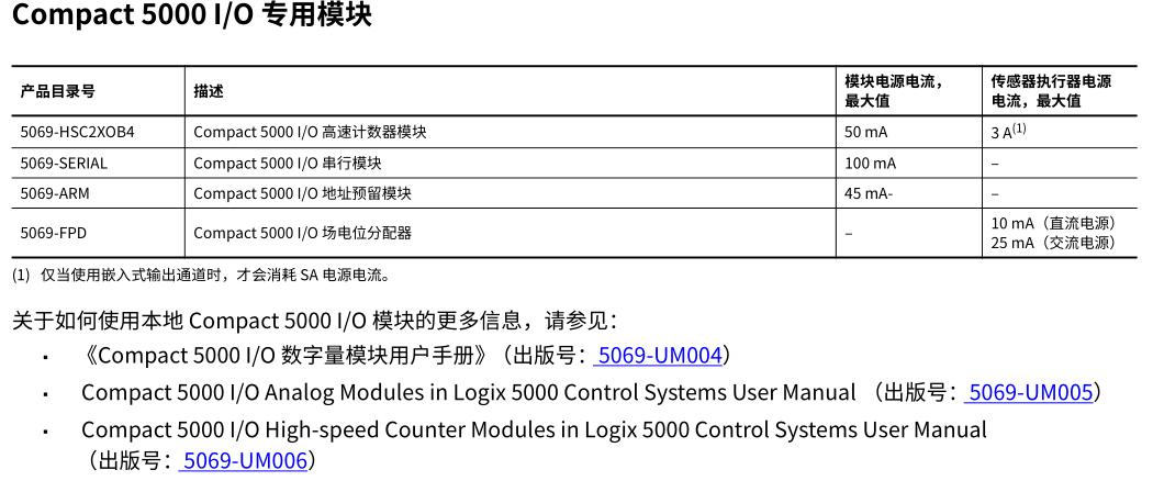

罗克韦尔5069的PLC,高速计数器和中断功能在指令说明书里没有找到,这么高端的PLC不会没有这些功能吧,还是说需要另外的模块,但是通用指令参考手册应该有介绍啊,完全没有提这方面的

模块化系列的PLC找对应模块的使用手册。

不知你要问的具体是什么?这里有高速计数器的用户手册.
中断估计是事件任务.

我想问的是5069-L306ER这种PLC,定时中断的使用,在手册里没有找到,还是手册里有而我没有理解
