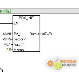

请教大哥们一个问题,我做了[ID控制后输出AQW0,我想把这个数值传送出来有什么办法吗?

那个输出你填一个字不就完了么,再传送到AQW0

是的,AQW换成VW,然后VW移动到AQW

谢了 走进误区了,解决了
