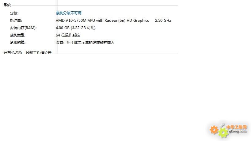

能装上吗?运行慢点无所谓,能不能安装呢?
图片在这

V13版本都难,换电脑吧;

4GB会不会太小了!!!

没有问题,就是慢一点。

V13 SP1可以运行起来,我2G内存的电脑以前装过V13 SP1

8G内存好点

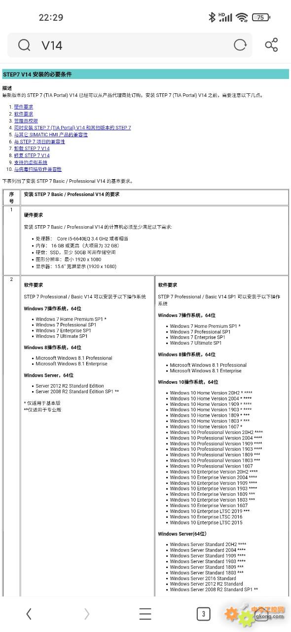

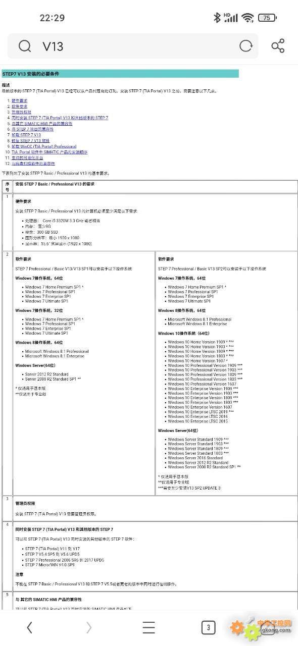

图是西门子官网给的。
不管台式机还是笔记本,二手的内存都不贵,买一条八G的或者有两个内存卡槽就再配个四G的装上会好很多。这个配置能运行,但是会慢到你难以接受的。
