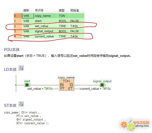

这是松下的编程软件,每一个定时器都要新建两个这样的变量,这么麻烦?
是我不会用吗?

这不是很正常吗?一个标签号,一个设定值

很正常吧。
实例化,然后调用,启动端子,设置值填进去就OK了。
习惯了就好

设计者的思路,用它就要按套路走,习惯就好了
