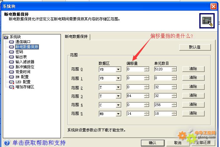

西门子S7-200如何划分一般与停电保持的元件?偏移量指的是什么?

开始位置,第一个.

偏移10就是从VB10开始

比如从vb10开始 保存20个字节
那就是数据区 vb 便宜量 10 单元数目 20
