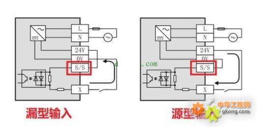

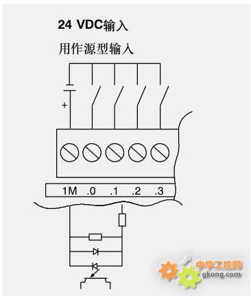

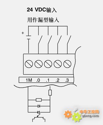

今天看西门子PLC书籍发现一个问题:西门子PLC公共端外接0V称为漏型输入,外接24V称为源型输入。而三菱FX3U系列S/S端接24V称为漏型输入。查了一下得知,西门子是以i端的电流方向命名的,i端电流流出为源型,i端电流流入为漏型。而三菱是以COM端电流方向命名的,正好和西门子相反。如果西门子PLC是漏型输入的则需要接PNP型传感,而三菱PLC是漏型输入则需要接NPN型传感器。
下面是西门子plc的接线图:
1.接NPN传感器
2.接PNP传感器
下面是三菱PLC的接线图,左边接NPN,右边接PNP:
