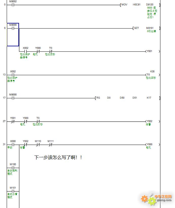

控制规则
三菱PLC FX2NC
触摸屏编辑软件 HMITool
触摸屏型号 VS-043FE  尺寸4.3
? 控制方式
手动模式
自动模式
自动分管控制
? 控制规则
1. 当手动启动(X0)时,(Y0)电机启动。
2. 当按下停止(X1)时,(Y0)电机停止。
3. 上电三秒(Y1)接通检测,(X2)  SLDB(电机综合保护器)有无输入信号 , 无信号(Y2)报警灯亮并停止电机运行,故障不排除电机手动和自动以及远程都启动不了
4. 当(X2)有 SLDB(电机综合保护器)检测电机正常后X2亮。
5. 设为自动控制模式下: 手动按下停止(X1)电机(Y0)断开,当手动启动(X0)时,(Y0)电机启动。
6. 自动换向管控制模式下:未设置启动时间( 天: 时: 分: 为0时):电机不启动。
7. 设为自动换向模式下:设置完(天: 时: 分:)不启动电机时间不计时
8. 自动换向模式下:启动时间运行完毕后,开始计时停止时间(天:时:分.)停止时间计时完毕后启动电机(X0)计时启动电机时间自动循环
9. PLC程序 声明 注释
自动分管模式
1. 保留电机自动启停时间设置
2. 1号阀门Y4 到10号阀门Y15
每个阀都可以在触摸屏单独设置运行时间
设定时间不可以超过设定电机运行的时间..
M100(ON),Y4 启动  M100(OFF),Y4停止
M101(ON),Y5启动  M101(OFF),Y5停止
M102(ON),Y6启动  M102(OFF),Y6停止
M103(ON),Y7启动  M103(OFF),Y7停止
M104(ON),Y10启动  M104(OFF),Y10停止
M105(ON),Y.11启动  M105(OFF),Y11停止
M106(ON),Y12启动  M106(OFF),Y12停止
M107(ON),Y13启动  M107(OFF),Y13停止
M108 (ON),Y14启动  M108(OFF),Y14停止
M109 (ON),Y15启动  M109(OFF),Y15停止
X14-油位ON电机停止  并记录故障
X15-油压ON 电机停止  并记录故障
? 面板按钮操作
启动-X0 停止-x1
? 面板按钮操作触摸屏
X10-向上     X11-向下    X12-返回    X13-确认
Modbus RTU通讯
默认485通讯:波特率:9600  数据位;8  校验:无   停止位:1
触摸屏可以更改 控制方式
触摸屏可以更改 波特率  数据位   校验  停止位
触摸屏可以更改 通讯站号
触摸屏可以查看 最近故障
触摸屏         时间 与PLC同步
通讯数据地址表

多半又是老师留的作业;

这个是作业,麻烦认真点,这样好了,我收你4000 一条龙服务表情

来来来,毕业论文设计,拿5K来换

估计是本科毕业论文。
