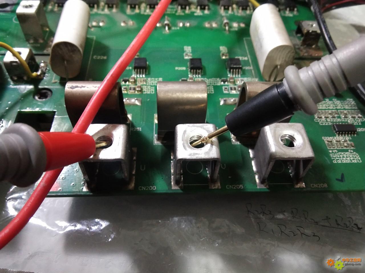

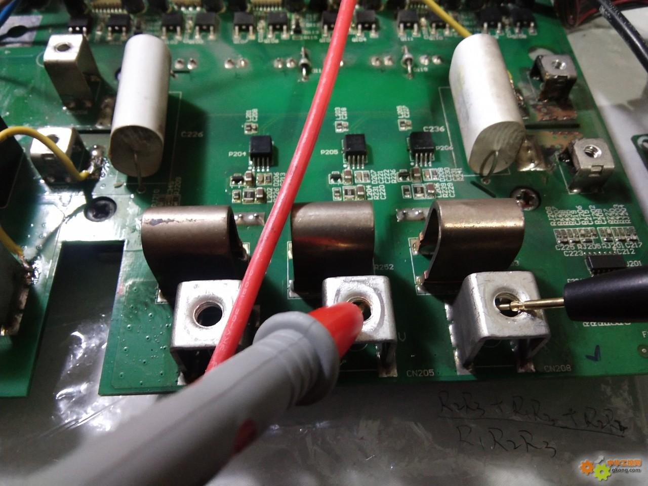

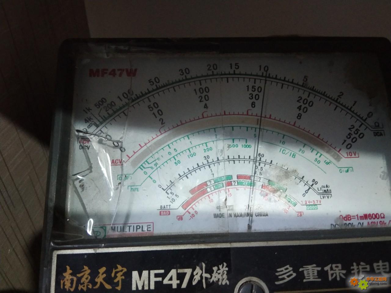

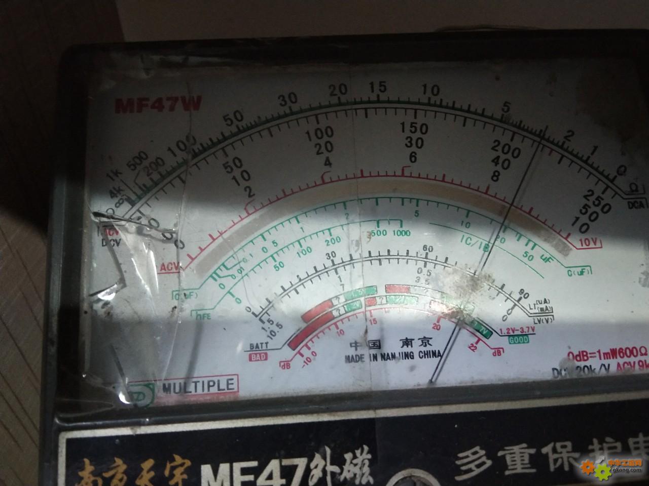

v相与u相三百多伏,v相与w相四百多伏。电压不太平衡呀,怎么回

检查v相对p+210v,对p-280多伏。怎么回事,是驱动的事还是igbt的事

经过检查,是igbt下桥控制负极与p-不通导致的,可是控制负极不是在igbt里面连在一起的吗,我在外面连了一根线发现正常了

这种情况一般是6路有一路不能导致的
