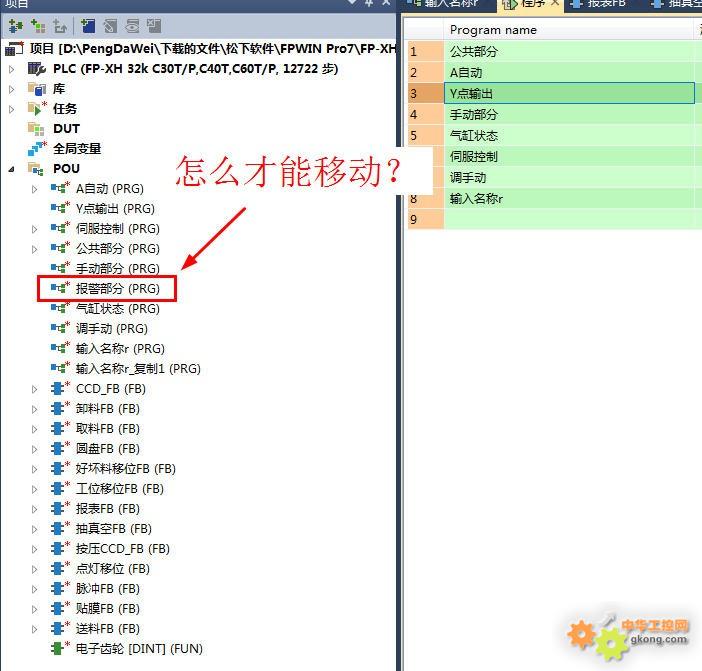

这个软件是松下的编程软件,
我想把图中红框中的程序上移到第1行,该怎样做?
拖不动的

回复 #1楼 知道一点
我都试了,我发现这个软件的程序块是按名字排列的,建一个a就会排到第1位去了

加序号,00或者AA
