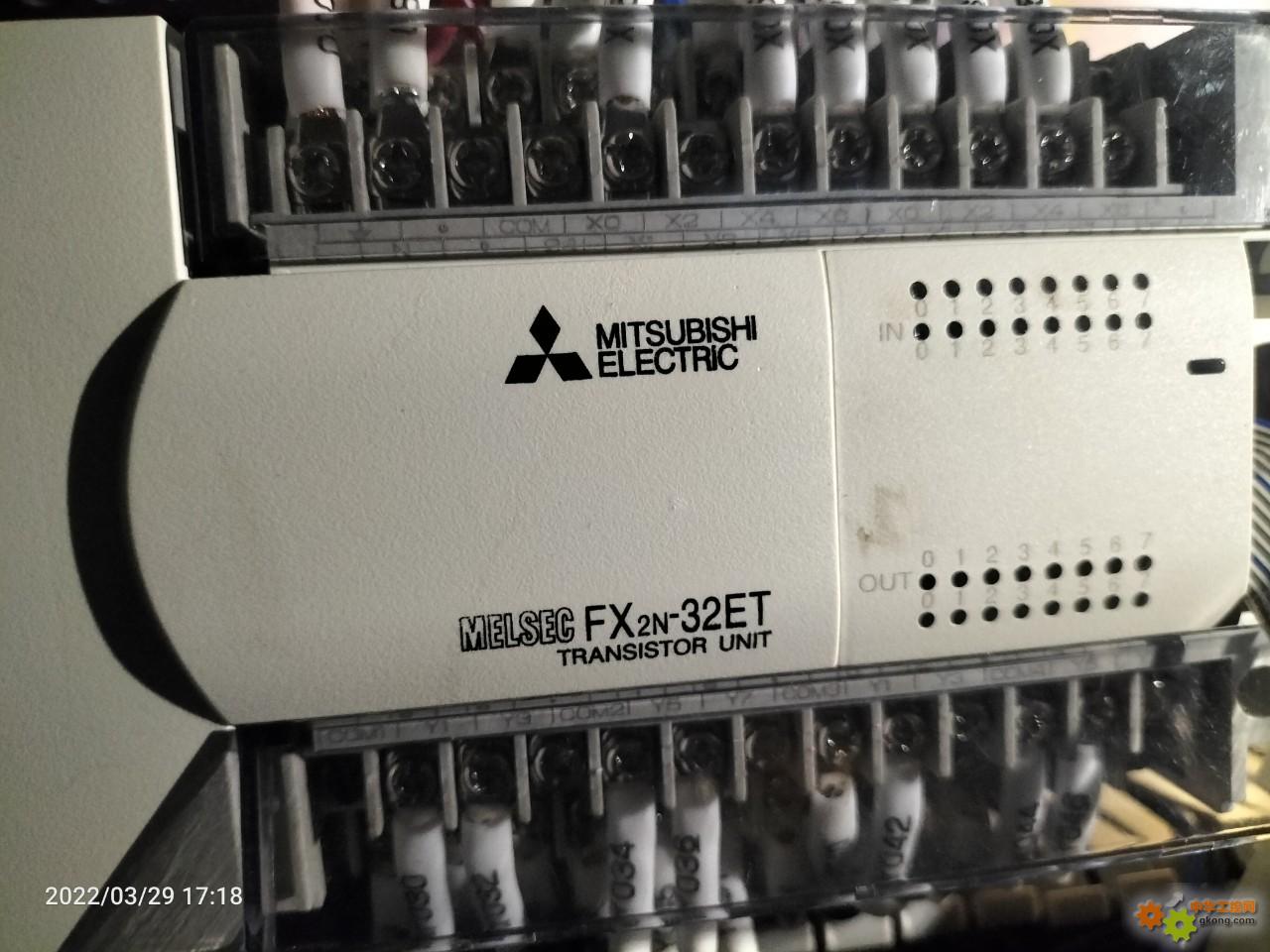

新家伙,发现Y点有同时输出现象(Y36 Y36),本体是3GA-60MT的。奇怪,买到假货了吗?

仅仅输入、输出的标号就不对,哪有2组相同的输入:0-7,应该是0-7、10-17,同样,输出的标号也不对。
以下是FX-80MR的照片,供参考:

如果是,可以在线监控看看

他这个是扩展

是的,我这是32ET的,谢谢您的回复

在线监控,是正常的,可实际上就有两个输出。刚换了个32ET,就好了。

指示灯是二个同时亮/灭,还是外接负载同时接通/断开?
新机旧机?

怀疑你买的是翻新的

是新机,没接负载(将实际Y36 Y37线拆掉,且将公共端线拿掉),程序清空,在线,强制Y37,结果Y36 Y37灯都亮了。
