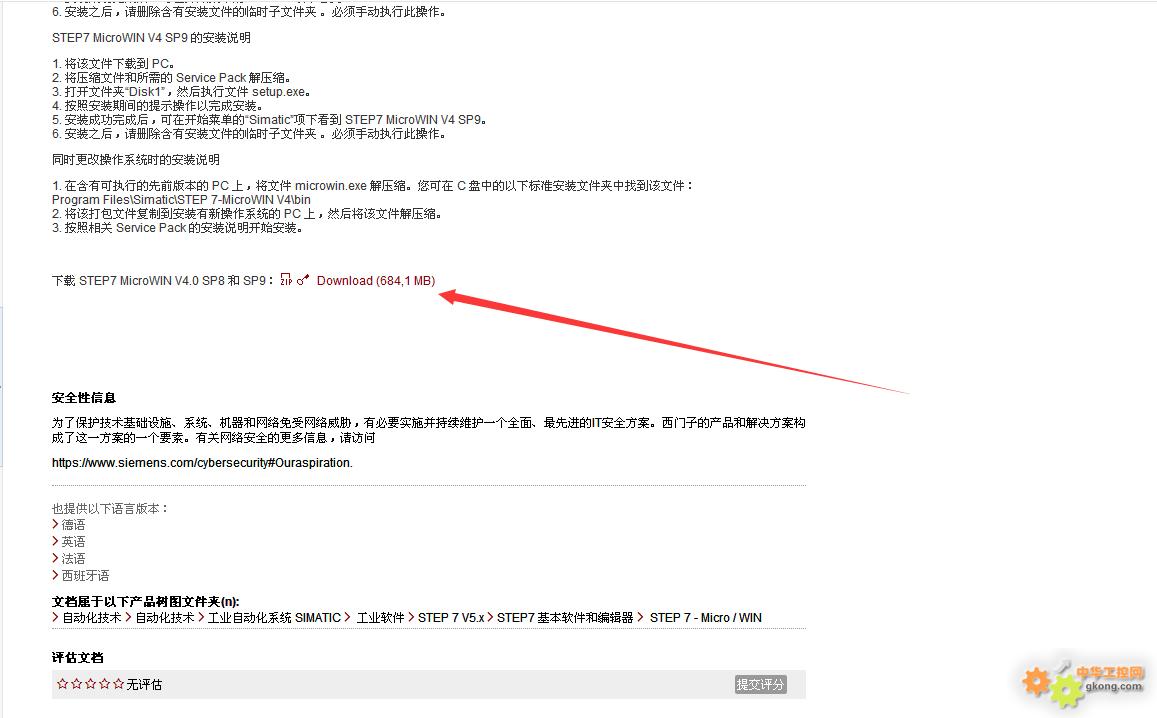

STEP7 MicroWIN V4.0 SP8 和 SP9怎么下不了?

这个SMART软件的下载链接,好像只能下载2.6版本的,XP用不了!
xp系统只能用2.3版本或更早前的版本
