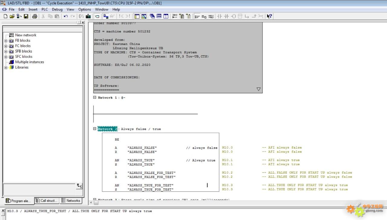

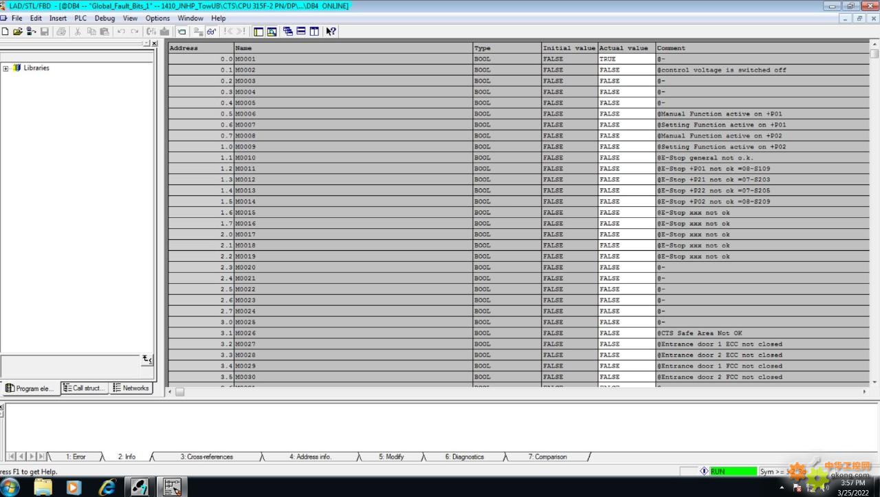

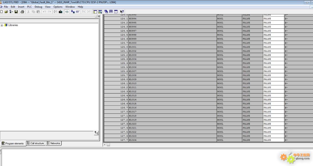

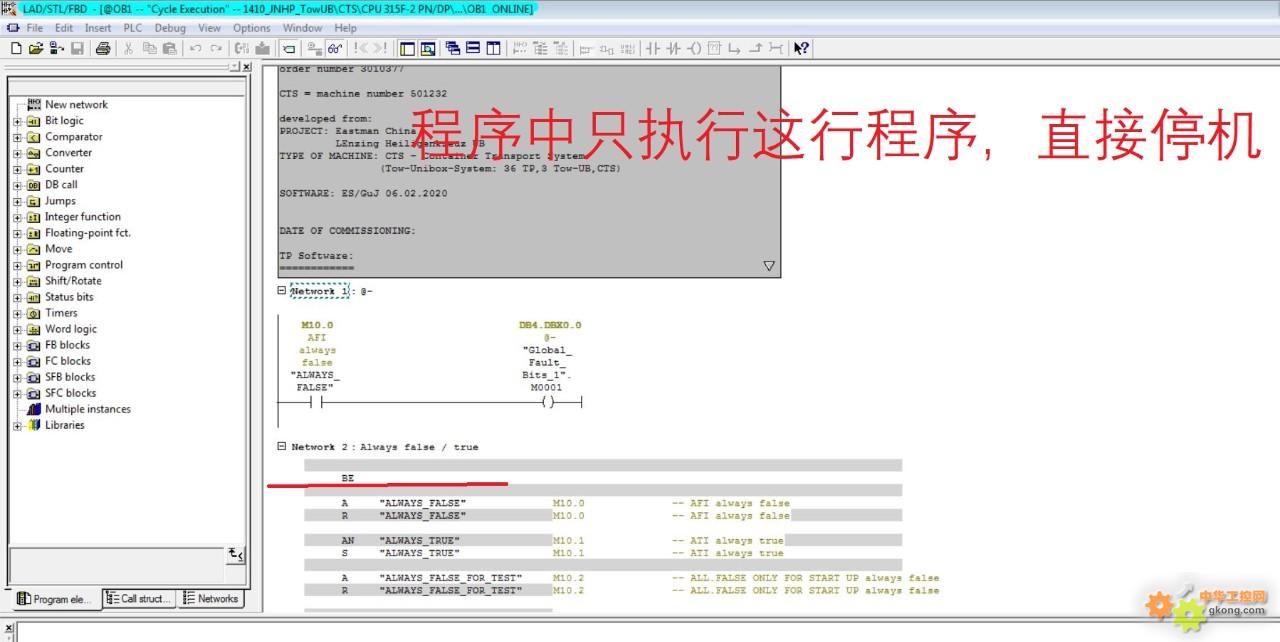

PLC 为315F
编程软件为STEP7 5.6 SP2
开始的时候是DB块481无法下载,而且只要一引用就会导致PLC停机,期间尝试过
1.在线把PLC中的DB删除,然后再下载,没有效果,依然死机
2.PLC断电重启,没有效果,依然死机
3.PLC整个项目下载,没有效果,依然死机
4,现在是没有所有引用到DB块导致死机的地方都删除了,除了这个DB4,因为是标准功能块,我不能不使用。有报警不过不死机
有哪位大侠知道怎么处理?再此先谢了!

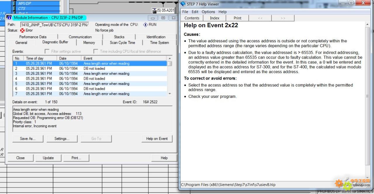

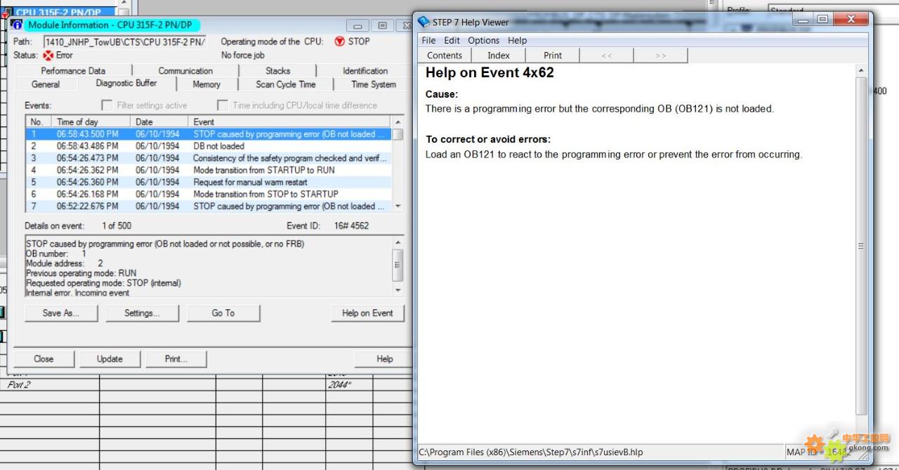

主要错误有2种:
1、DB不存在,请下载对应的DB。
2、访问地址越界,你需要仔细检查你的程序,避免访问不存在的DB或者DB地址。
还可以在OB121中编写程序来捕捉错误。
实际上你的HELP文件也给出了建议:
1、选择访问地址,使地址值完全在允许的地址范围内
2、检查你的用户程序。
Good Luck~

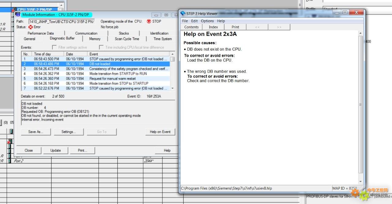

是没下载,还是下载了还出错?联机状态看到db没?

Luke73L0
文章数:19
历史总积分:50
注册时间:2021/10/28
发表于:2022/3/25 14:52:01

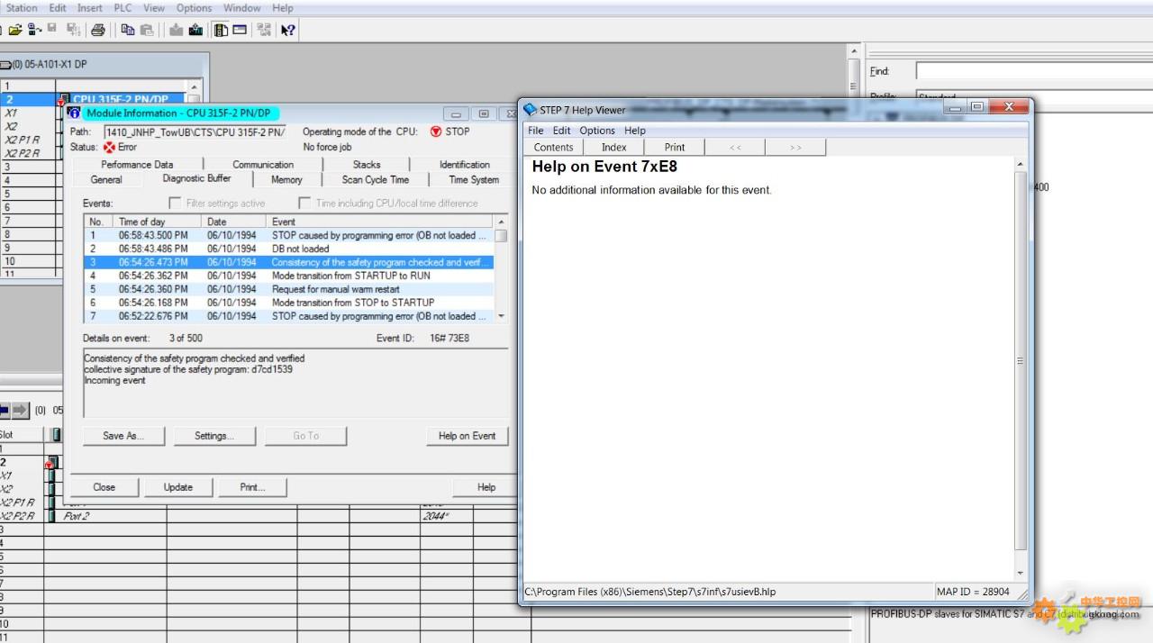

回复 #1楼 cvlsam
1.DB块肯定在的,我也能在线更改DB块里面的值
2.后来我把整个PLC程序都下载了,整个程序就输出一个这个DB块的地址,如DB4.DBX0.0,PLC直接停机

会不会跟安全PLC有关系,不过我这个是普通程序里面使用的,DB块也是普通的DB块
