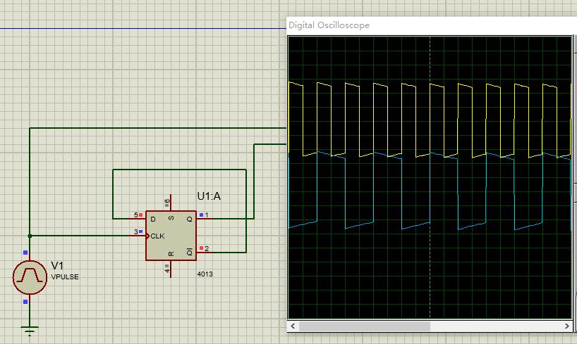

目前只能控制A继电器,想A接通时,B继电器信号就取反一次,即第1,3,5...次A通时B就接通,2,4,6...次通时B就断开

你去搜单按键启停
有这成本直接上个电子的,省事省时还省钱

选用脉冲继电器即可,相当于三菱的ALT.

就是脉冲继电器啊,收卷机换轴,如果你不想PLC介入运行就可以用这个,不过网上卖这个的不多,只有一家有货,进口的已经没有了

就是2分频?一般就是D触发器.

谢谢大神,找了下脉冲继电器,这个可以满足。电子电路基础太差,其他就没找了
