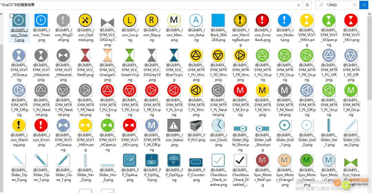

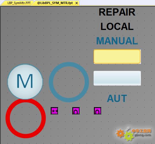

先看旧版本的BPL中的实现:把几何尺寸拉大, 所有重叠的控件平铺摆开, 隐藏层的内容也显示,可以看到如下:
整个画面就是一些简单元素:静态文本,图形,I/O等拼装而成,而所实现的动态效果,则只不过是通过PLC中的运行值,实现的对一些元素的隐藏,而对另一些元素显示实现的。其中还包含了复杂的VBS编程脚本。 如:
这些内容的实现,靠的是大量的图形文件。搜索项目的GRAC文件夹中, PNG文件有131个之多。

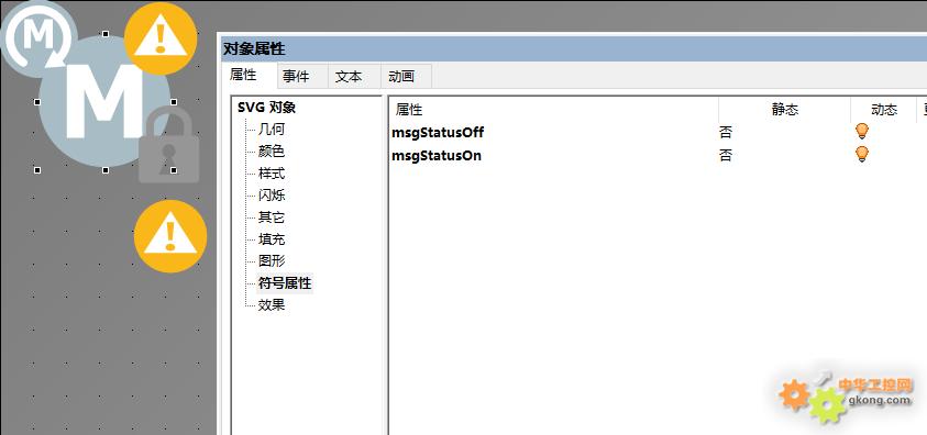

而新版的LBP的同一个设备的图标, 即便铺开, 也只有简单的5-6个对象, 完全不像上面的那么复杂。 5个对象中, 其中有3个是SVG, 有2个是图形列表。
即新版的主要技术是靠大量的SVG矢量图形实现的, 尤其这些图形的文件格式是一种全新的西门子特别研发的SVGHMI格式。优点是控件可以直接拥有自定义属性,根据属性值的变化, 图形对象直接实现动态显示。所以也压根没有程序脚本。
而普通的图像文件PNG或者JPG, 则一个都没有了。嗯,0个。
