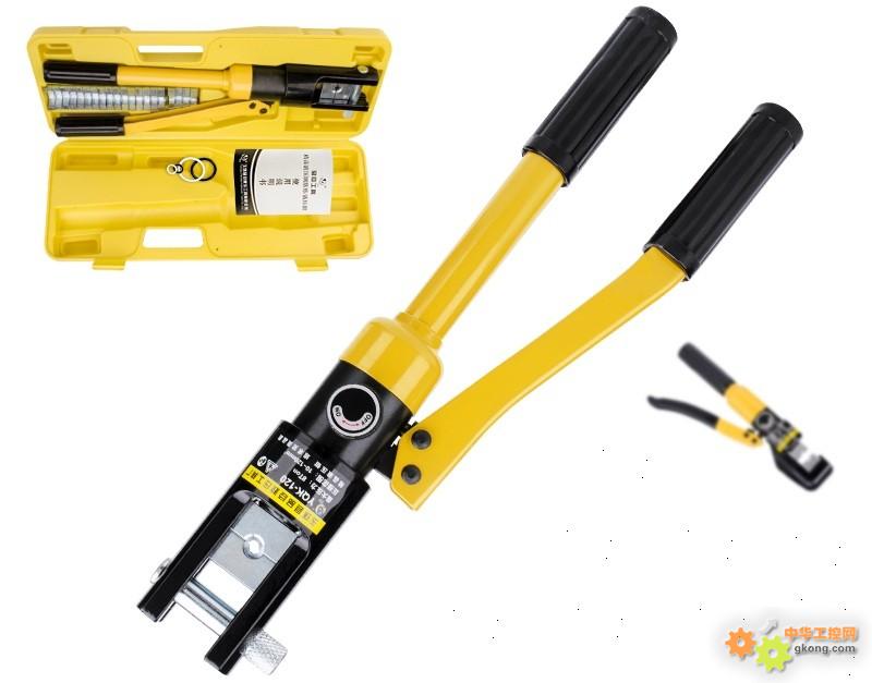

铜芯直径1厘米,小拇指那么粗,用300A铜线鼻子,用什么工具省力?

1.充电液压钳 2000元左右
2.手动液压钳  300元左右
3.铁锤   3个馒头左右

量不多买个手动液压钳就行…

液压压线钳,不过一般压完后要罐锡

发表于:2022/3/15 16:23:13
液压压线钳

70平方正常是标配70铜线耳,正常操作是用液压压线钳,也可以用机械压线钳(有电动,也有纯机械手动),不要想这用铁锤砸,那样表面看是压紧,实际上是没压紧的,有隐患。

300A的应是开口的铜鼻子,多芯软铜线才用这种。我们一般先用铁锤敲敲,再用液压钳压牢。
