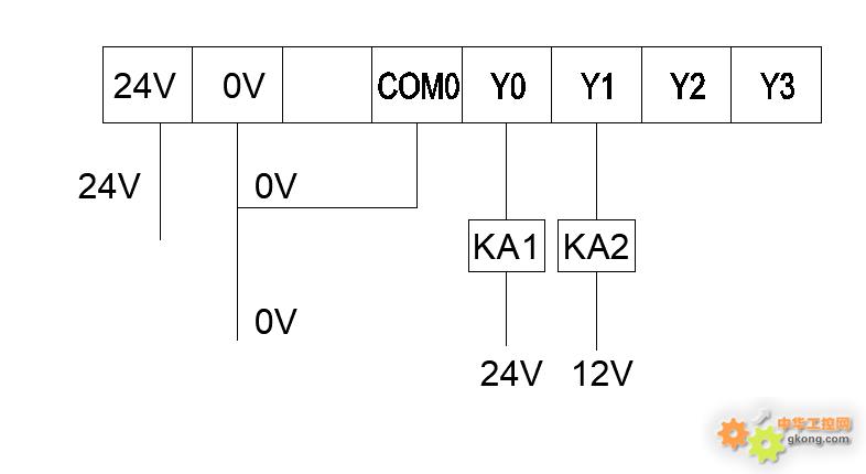

如图,接不同电压的继电器和PLC输出连接,这样可以吗?我认为是没问题的,还是想问问。

发表于:2022/3/12 10:20:25
相当于开关电源的0V全部接在一起,问题不大

发表于:2022/3/12 10:55:13
没有问题的

发表于:2022/3/12 11:04:17
完全没问题!

发表于:2022/3/12 11:13:24
电源的0也要共到一起

发表于:2022/3/12 11:46:48
二个电压电源0V接一起,这样公共点没有问题的…

发表于:2022/3/12 11:47:42
为什么这样整呢?一个电压不好?如果是外部,24V继电器隔离不好?

发表于:2022/3/12 13:17:24
PLC输入只有一个公共端是正常的,输出都有几个公共端的,不同的电压分开,同电压的使用同一公共端的输出点不好吗?

发表于:2022/3/12 13:52:38
感谢解惑,估计也是可以的,就是怕万一,所以问问

发表于:2022/3/12 20:55:36
不理解你干嘛要这样,难道你买不到同样的中间继电器?不要给自己和后续的工作找麻烦,不然后期维护的会骂人的
