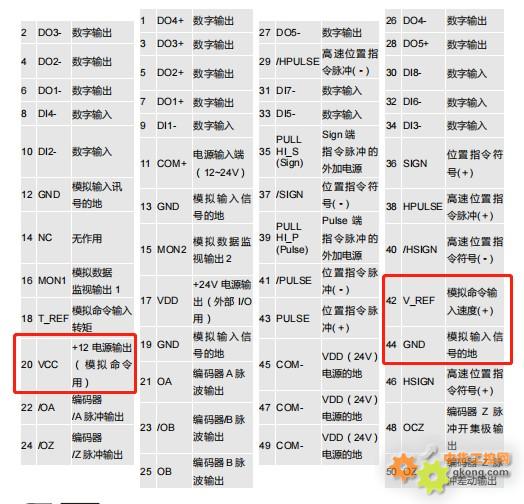

如果12V可以的话我直接用个12V开关电源就可以了,可是模拟量输入要求-10V到10V,高2v不会烧吗?怎样得到稳定的10V?
台达A2伺服,电位器调速 接CN1内这三个点

以下是引用ehszcs在2022/3/11 8:16:28的发言:
如果买开关电源的话,那就买10V的好了

以下是引用YXBK在2022/3/11 9:15:01的发言:
如果买开关电源的话,那就买10V的好了
问题是没有10V的开关电源呀!

以下是引用ehszcs在2022/3/11 11:10:04的发言:
如果买开关电源的话,那就买10V的好了
问题是没有10V的开关电源呀!
1.淘宝里面是有的。
2.买一个12V的,把电压调成10V,开关电源上有个电位器可以调电压的。
3.有24V电源的话,可以买一个7810或者买一个DC24转DC10的转换模块,淘宝上都有卖。
4.买一个5V的,调整驱动器上对应的增益或者偏置值,也就是可以调到5V电压对应额定转速。

以下是引用YXBK在2022/3/10 17:19:21的发言:
以下是引用ehszcs在2022/3/10 15:16:10的发言:
能否提供一个品牌?我找的伺服都没有+10V电源!
[此贴子已经被作者于2022/3/10 15:20:22编辑过]
我觉得你们争论了半天10V电源的问题是错误的,我觉得是根据人家的100ma的电流极限选配一个滑动变阻器(旋钮)是能解决问题的。

开关电源很多都有一个可调电阻的,12V的完全可以调到10V,12V的,就算你不调到10V也没啥问题,只是你的电位器不用调到头
开关电源也有双电源输出类型的,正负24,正负12,正负5都有。以前改过一条生产线,就拆出不少的前面说的电源

以下是引用ehszcs在2022/3/10 14:06:12的发言:
自身提供模拟电压源和电压输入端口,像变频器模拟量输入端一样。变频器控制电机低速转动时扭矩是不是很小,用伺服是不是能避免这个问题?
变频器有矢量的型号啊!矢量是啥子功能?就是低速下依然能够输出足扭矩啊!干嘛非要花购买大炮的钱去打一个小蚊子小苍蝇呢?
一般都是驱动器上自带的电源接口,和变频器一样。
