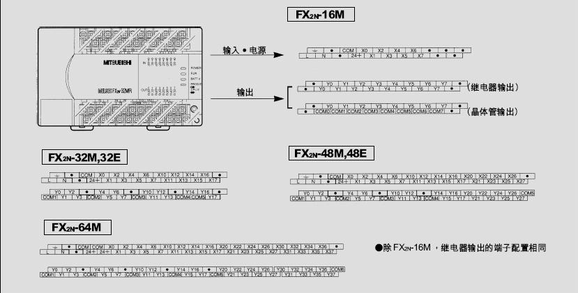

fx2n-48mr的输出布局?

哪位知道烦请赐教哦!我现在只好中断画图了.
拜托!

不知道这个图对你有没有用?

谢谢你,lifeng70985.
太好了,我就要这图啊!帮大忙了!
万分感激。

我这次因为搞毕业设计,所以新学了PLC,但是对于很多东西还是不懂,上面这幅图对我的帮助很大,一时之下注册了用户名,对发表这幅图的前辈表示感谢!
