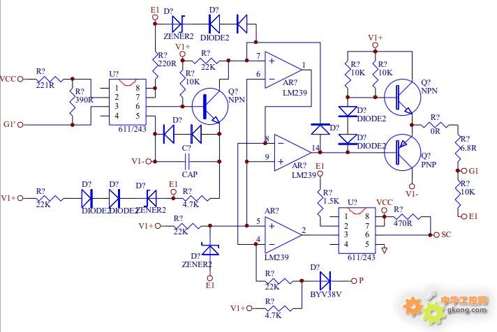

各位老师好;我这有一台伦茨变频器型号EVF8222E   22KW  每次起动时报故障OC1 或OC3 故障  把电源板上的电容排查过  容量降低的已更换 再次上电打运行还报  接下来不知如何下手  请各位老师给予技术支持。先谢谢

谢谢老师指导,把霍尔传感器更换后修复了
