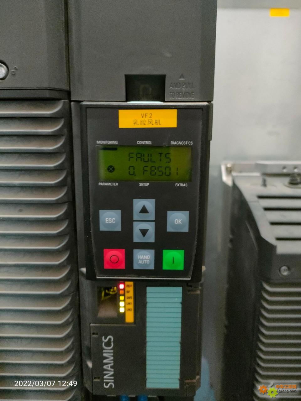

报警提示F08501,通信故障,根据我了解情况
PROFINET通讯故障,表示变频器在规定的时间内(PROFINET总线监控时间)没有收到PROFINET控制器的报文,可能由于PROFINET控制器异常、硬件问题、或总线干扰导致通讯异常。
常见故障原因
1.PROFINET控制器出现异常
?PROFINET控制器停机
?PROFINET网络数据刷新时间太短
2.硬件问题
?通讯链路中断(通讯电缆断线或插头松动等等)
3.干扰问题
?安装布线不符合规范
?PROFINET通讯受到干扰
常见处理办法
1.主站出现异常
?检查PROFINET控制器状态
?如果存在PROFINET网络站点数较多,数据刷新时间较长,请适当延长PROFINET网络数据刷新时间
2.硬件问题
?检查通讯电缆断线或插头是否松动
?检查PROFINET端口是否损坏(如果有其它控制单元可以进行交叉测试)
3.干扰问题
?检查是否使用西门子专用PROFINET电缆,如果使用普通网线无法保证抗干扰性请更换电缆
?检查PROFINET控制器、变频器是否正确可靠接地,变频器与电机之间连接电缆最好使用4芯电缆3相+PE线,并使用PE线将变频器和电机进行接地连接
?检查PROFINET电缆屏蔽层是否可靠接地,PROFINET电缆屏蔽层应正确压接到PN插头的屏蔽夹中
?检查PROFINET电缆是否与动力电缆走在同一桥架或走线槽中,PROFINET电缆应与动力电缆保持一定距离,如果平行布线间距最好大于20cm
?检查通讯电缆是否超长,西门子PROFINET通讯电缆最大允许100m
注意:
?该故障无法通过将P2040设置为0来屏蔽;
?可通过如下方法屏蔽该故障P2118[X]=8501,P2119[X]=3;

第一个指示灯为红色,先检查一下控制单元是否有故障,再检查是否PN控制器是否在线,图中PN接口有一个指示灯亮,是否是这个接口就连接了PLC控制器,另外一个接口不亮是否没有用到此接口,这些都要排查一下
