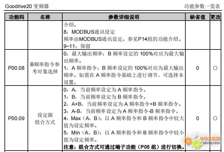

公司有一长车,多个扎车需同步,主信号10V最大给定,扎车有张力架作为同步速度调解,这个调解信号5V。工作时需要两个信号叠加一起输出,输出信号电压不超过10V这个怎么可以实现

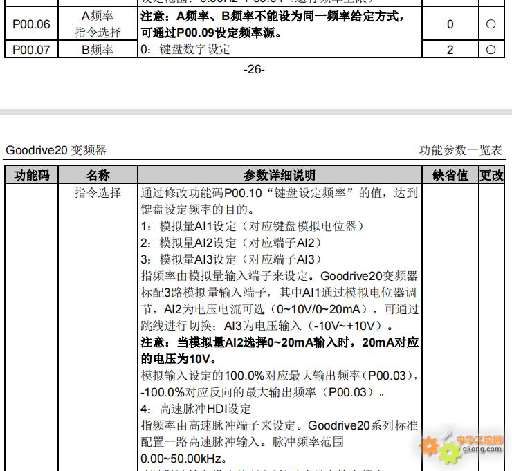

最后的输出信号是不是接变频器,如果是,有些变频器可以接两路信号,然后还可以选择不同组合。
如果是进PLC,那就更加好办,怎么组合都可以,你自己写程序就行。
从你的描述好像是以为可以把两路信号通过接线方式并联或者串联加在一起,这样的方式是不行的。
