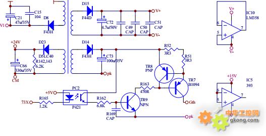

近期车间一套富士15KW变频器F1S-15KW 运行到10Hz时跳故障报LV欠压停机。经查主回路单向可控硅触发电路异常!哪位大神帮忙分析一下电路原理!!
现在的情况是TR9集电极0.01V,TR7基极5.5V ,发射极5.5v ,看来是TR7未开启,一旦开启,会不会造成TR8开启,从而引起TR7基极电位升高关断TR7。
目前的情况就是TR7未开,可控硅无触发。R163电阻正常,更换后无改变!!!

tr8导通,流过电阻的电流达到100mA

回复 #2楼 kazefsh
TR8导通后不是会引起TR7截止吗,会关断触发啊!

三极管测量一下,看看正常否 ?
其实都是基本的知识,三极管看下基极和发射极的电压。
要活学活用

回复 #3楼 leechonghua
3.3两个电阻类似电流采样,要达到电流才会触发。是不是阻值变大了。

TR7 TR8组成恒流驱动电路,拆下来测一下这两个管

回复 #5楼 kazefsh
3.3欧正常!!!

拆掉TR8,将6.6欧电阻换成100欧不知道可否?

就那么几个元件,可控硅没问题,外围电阻没问题的话,TR7\TR8重点查吧。
