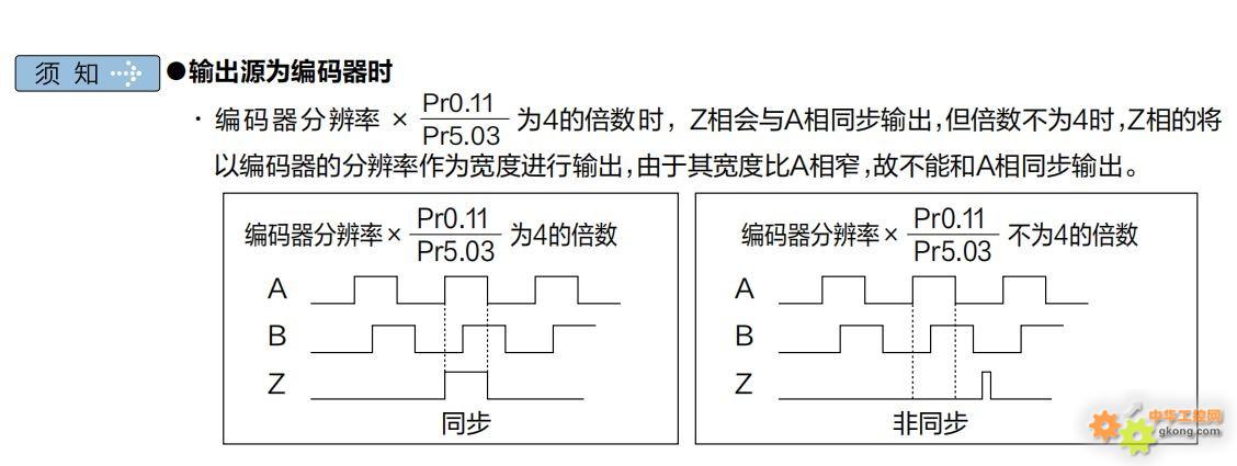

用DSZR回原点指令  伺服用的是松下的,当原点灯有信号后 开始反转,然后碰到第一次接收到的Z相信号  这个回原点就算完成了,,,,但是为什么有时候能找的到Z相信号   有时候需要好几圈才能找到  有时候一直都找不到 这是为什么 ? 松下伺服试过两套伺服都有这样的情况    伺服应该没有什么问题

碰到原点的减速时间不能太短,爬行速度不能过快。
还有你的DOG板的宽度是不是太窄?

回复 #1楼 245643965
这些都没有问题 都可以正常的反转    就是找不到Z相信号

以下是引用海Q7B42022/3/3 9:18:50的发言:
看看这个

回复 #3楼 245643965
有关注过 这些细节  是没有什么关系的

回复 #4楼 海Q7B4
那你断电后不要进行任何操作,来回原点看看行不行

我们有时也会碰到
