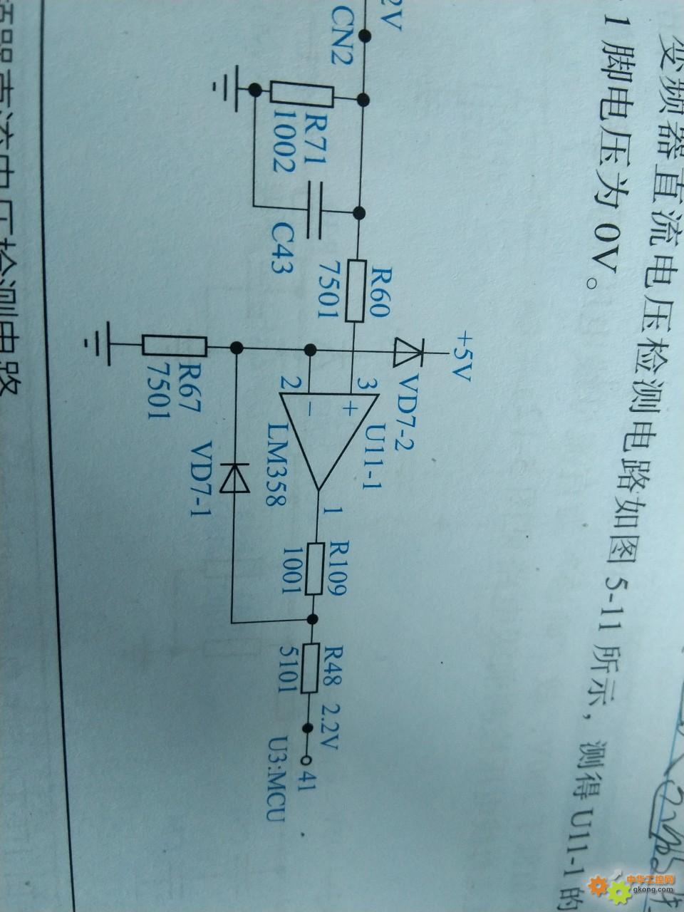

嘿嘿??,大神们u11-1是啥作用?比较器放大器or跟随器,

大神们u11-1是啥作用?比较器放大器or跟随器。运放的几种形式我都明白了,可是几种特殊的不太懂,像图中这样的,说像跟随器吧,为什么反相端还接着地。还有有的运放输出串一个电阻在负反馈环路内。这到底是怎么回事

半波整流
