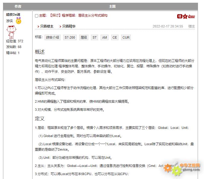

这是西门子论坛一位网友的发帖, 我相当认同!所以帮忙转发一下:
概述
电气自动化工程师面临的主要问题是:原本工程师的大部分精力应该用在流程处理上,但现在的工程师的大部分精力却用在处理 程序整体布局、整体操作、手动操作、初始化、复位、报警、特殊操作(如自动时进行手动操作)、动作干涉、安全防护、配方系统、参数设定 等。
层级主从分布式架构:
1.可以让PLC工程师专注于动作流程的处理,其他大部分工作仅需依照框架规范和配套的库,进行配置和少部分编程即可完成。
2.HMI的编程融入了框架和相关的库,使HMI的编程效率大幅提高。
3.对大规模、分布式控制系统具有非常好的支持。
定义
1.层级:框架原本规定了多个层级。根据个人需求和项目需求,主要实现了三个层级:Global;Local;Unit;
   (1).Global:进行全局控制。同时也可以用来容纳部分Local。
   (2).Local:根据设备功能,将设备切分成一个一个Local,来实现局部控制。Local除了实现功能和容纳Unit,最重要的是容纳了Device。
   (3).Unit:部分功能性非常强的机构,可以写在Unit。
2.主从:主从关系为:Global→Local→Unit;通过信息流进行控制和信息交换(Cmd;Act;State;);
3.分布式:可以将Local分布在本体CPU,也可以分布在从站CPU;
特点
1.高内聚,低耦合。
2.框架融入了IEC和CE的相关操作标准和安全标准。
3.对PLC的品牌没有限制。因为底层采用ST语言编写,可以很方便的在各家平台做迁移。
4.特别适合流程控制。过程控制(石油、化工等行业)未验证。
意义
框架和配套的库已经对程序结构、程序写法、机构功能、编程风格、操作方式等进行了严格要求,但也给予了一定的编程自由性。
(1).提高效率,减少人员。
(2).适合构建核心团队。复杂的功能由核心团队实现,缺少经验的工程师来使用。
(3).适合团队开发和多人协作。
(4).避免人员流动带来的风险。
PS:结构化编程和面向对象编程的日益普及,会带动PLC编程框架化!

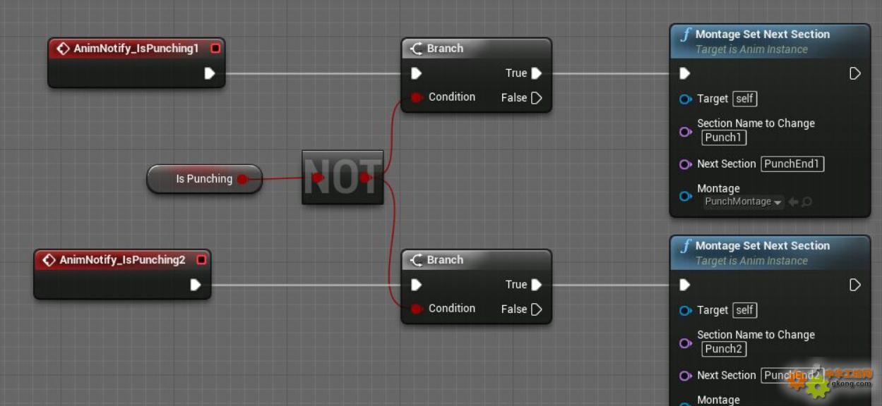

我觉得这个才是PLC未来的编程
图形化,拖曳连线,继承与自定义函数封装
