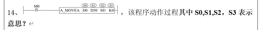

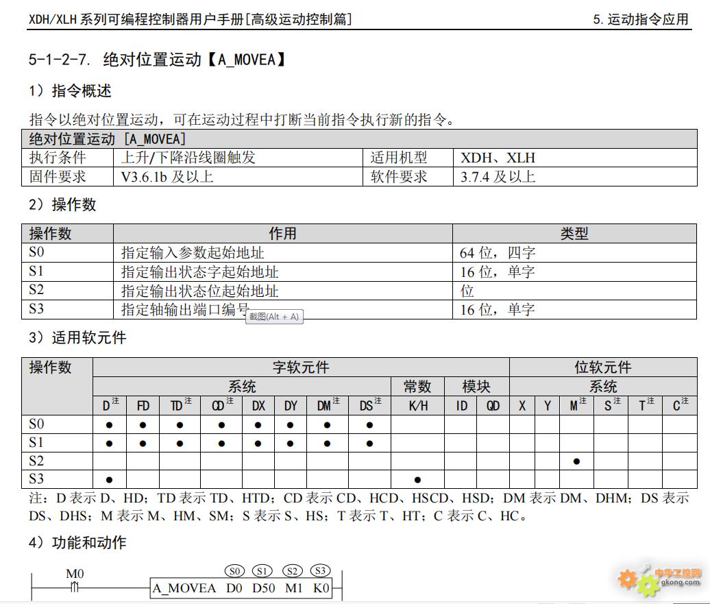

小白,请问一下这条指令的意思,跪谢

大家一起学习
