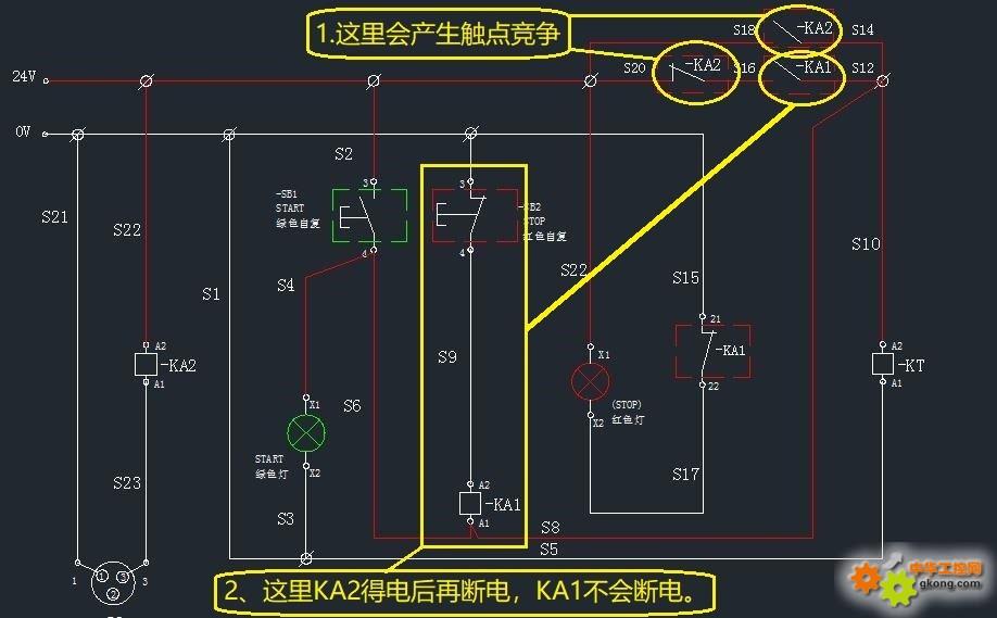

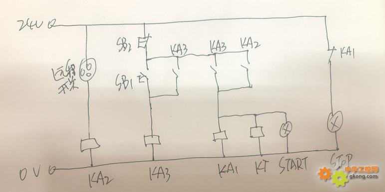

嗯,推测应该是KA2先动作,KA1后动作,所以KA1就保持了。

先把你的图纸整理一下,这个电路就是典型的点动加自锁电路,只是你这个点动是个远程开关,由于触头断开、闭合的时间有差别,所以使用起来不可靠,你这个不能断开就是KA2断开复位了KA1还没断开所以又自锁了,或许换两个继电器能成功。

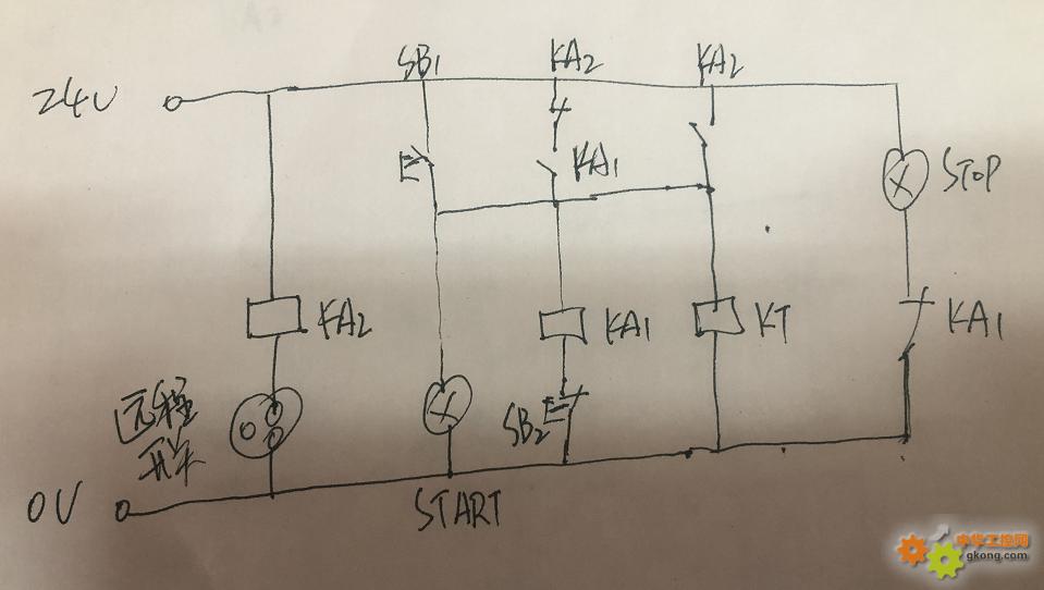

我画了个靠谱的,参考一下。

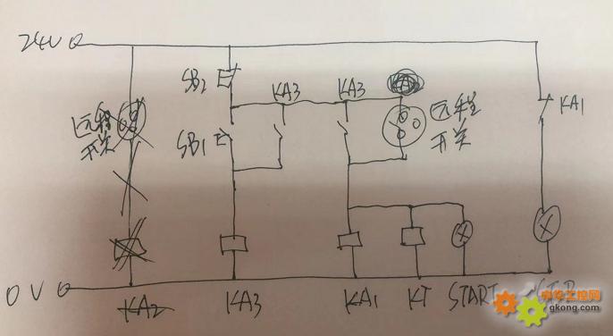

以上电路可以实现远程启动、停止,但一旦远程启动后,本地无法切断(停止)。

以下电路完全可以实现远程+本地的启动、停止控制。

回复 #21楼 YXBK
是的,谢谢。又使用了KT的一组触点可以了,增加一个继电器也可以。

回复 #23楼 pan_xiansheng
谢谢,是的,这个可以实现。因为这个是要兼顾以前的远程模式,

#26楼
以下是引用pan_xiansheng在2022/2/27 16:13:52的发言:
[此贴子已经被作者于2022/2/27 16:15:20编辑过]
那没办法,就这条件,远程开关就过来两条线一个开关,对了,其实KA2可以不要,反正就只用了一对常开触头,远程开关直接接在触头这里就可以了。把停止按钮换成自锁的,关键时候能拍停就算了。

回复 #26楼 YXBK
这样也可以解决他提出的问题

以下是引用tq666100在2022/2/27 9:21:21的发言:
想通过控制KA2线圈电实现远程控制,启动可以,停止确停不了,为啥?
你画的电路看得我都晕了。电路中逻辑混乱,只能胡乱评论一下,错了别砸砖。
