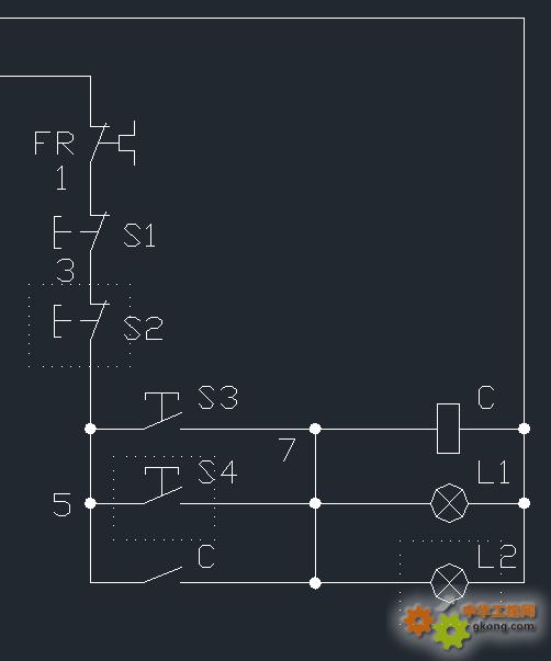

把KA2的常开断开,KA2线圈得电就能停了表情

以下是引用tq666100在2022/2/27 9:21:21的发言:
想通过控制KA2线圈电实现远程控制,启动可以,停止确停不了,为啥?
[此贴子已经被作者于2022/2/27 9:22:17编辑过]
看图上的状况,上电KA2就吸合了,还控制个毛线!

回复 #11楼 xuhuifox
KA2由触点控制得电/失电

乱七八糟,就这么一个启动、保持、停止控制电路,搞了这么多的无关逻辑,如果要改的话,要改的地方太多了,可以说无从下手。其实类似的电路,网络上有太多的、现成的。

以下是两地启动、停止控制电路,你可各去掉一个启动、停止按钮就行了。

回复 #14楼 pan_xiansheng
谢谢,您说的对很接近,区别是:控制方式:1,远程是继电器控制启/停。
                                        2,本地控制才有起动、停止两个按钮。

按你这么说的话,以上电路可以直接利用了。虚线方框就是远程元件。

我感觉得需要两个继电器远程。

两地的连接线需要4根,即3、5、7及0号(0号图中未显示),如果两地距离太长,可能还会出现停不了的现象,其实这并非是电路逻辑错误,而是线路的残余电量,导致的剩余电压,使电路无法释放,具体是否会出现,要看实际的距离。

回复 #17楼 woshigoutou
嗯,有道理
