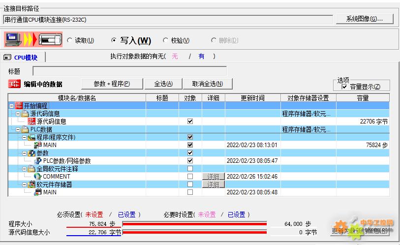

求助,编了几天代码,结果步数超限,心态崩了,代码行数不多啊,有什么方法可以减少步数吗?

储存器最大就64000步吧

1.换大资源的CPU
2.简化程序

楼主厉害,这是什么设备上的,要75824布程序。

梯形图相同的功能,步数可以有比较大的差别,看看你喜欢怎样的做法

啥设备这么多步 厉害了 换5U吧

松下PLC fp-xh我最大写到3W多步,如果觉得程序大,工艺复杂,就换中大型PLC

把源代码信息那里“√”取消掉,再下载,一点问题都没有。
