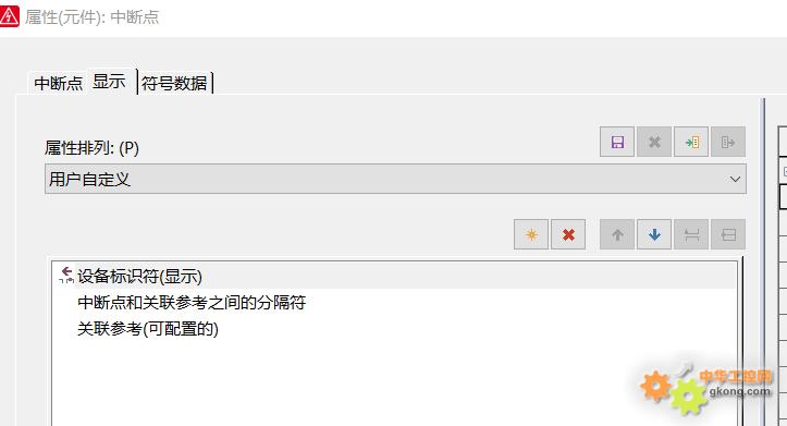

Eplan 中断点 电源回路名称,如何不显示,只显示具体页码位置。

在中断点属性-显示中删除“设备标识符(显示)”,选择右上角的小太阳,可以找回来
