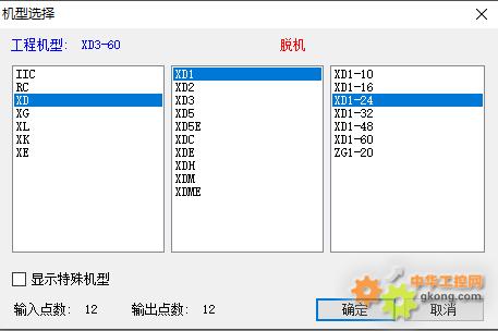

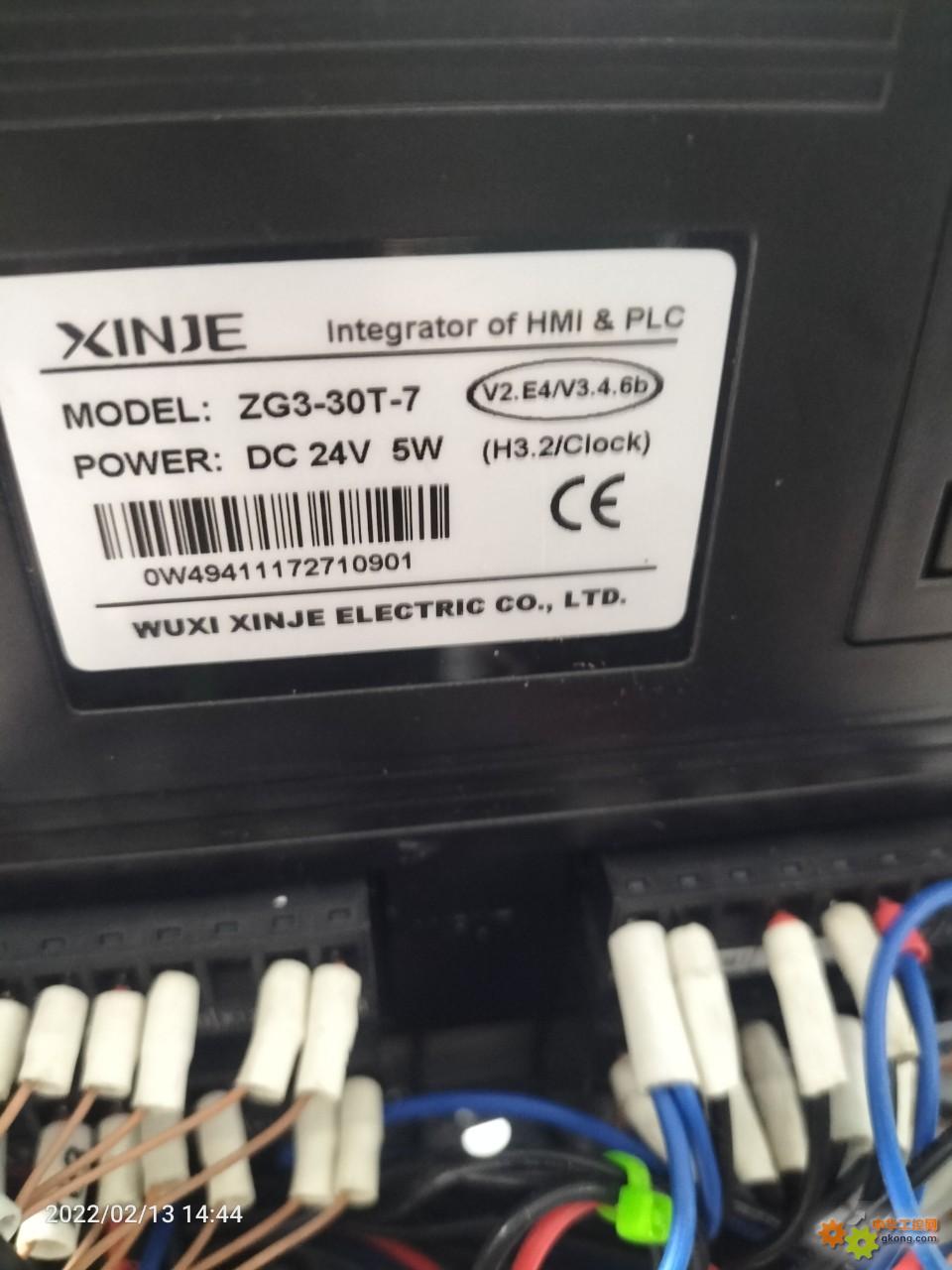

信捷一体机,ZG3-30T-7。①:能用方孔(打印机线)下载PLC程序吗,看手册中是只能下触摸屏程序,PLC的要用8针串口线下载。②:PLC程序我在新建工程时选哪个呢。

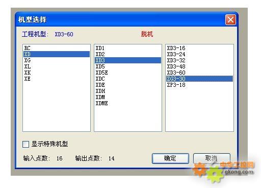

XD3 30点;

1\打印线只能用于屏,PLC使用8针圆口。 2、你的PLC软件是否版本低了,下载新版本。我的就有啊

好的,谢谢。我的也有,选XD3就显示出来啦。
